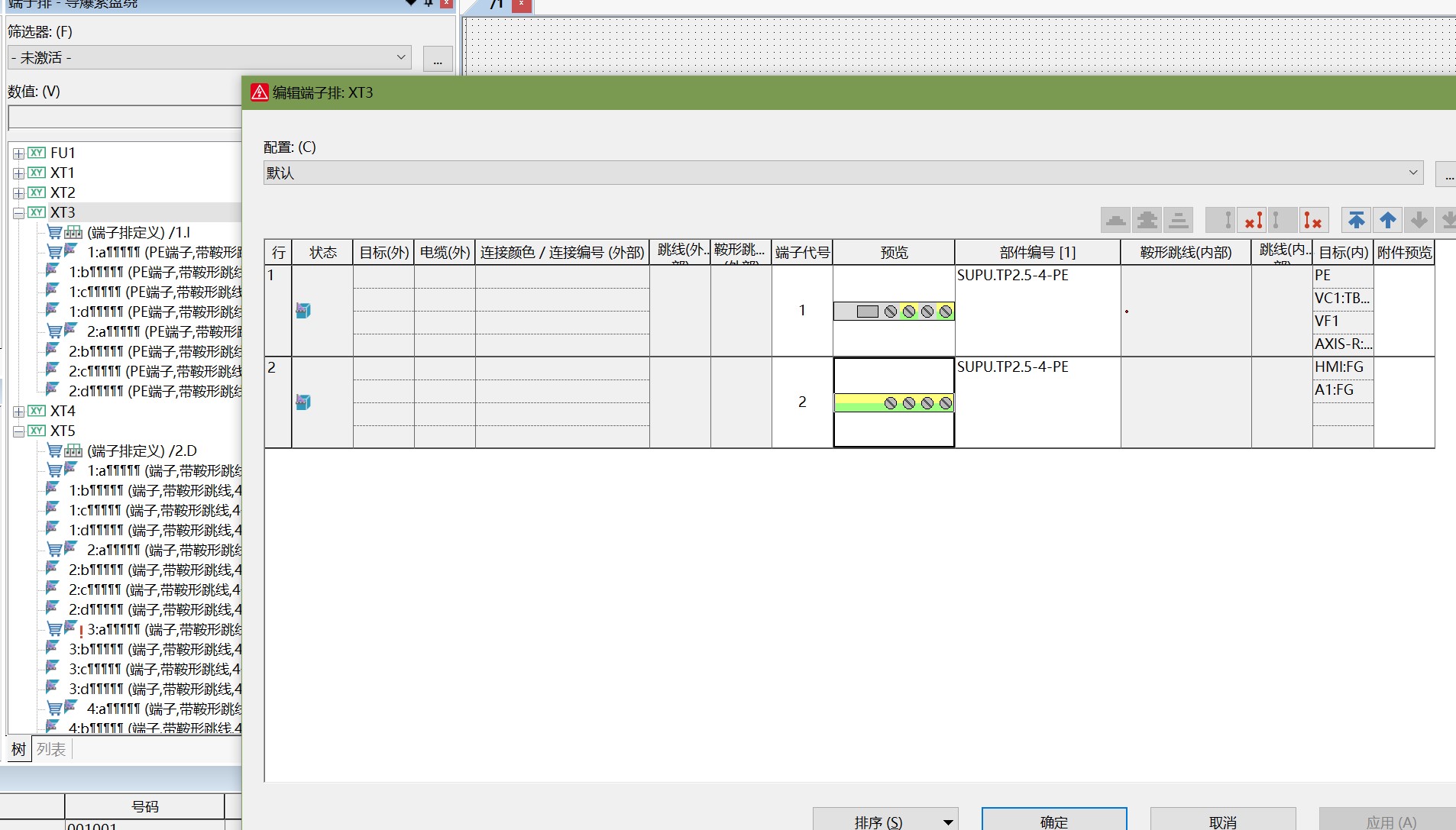

使用分散端子,但是设置鞍型跳线的时候没法选定

从上到下按住左键全选
