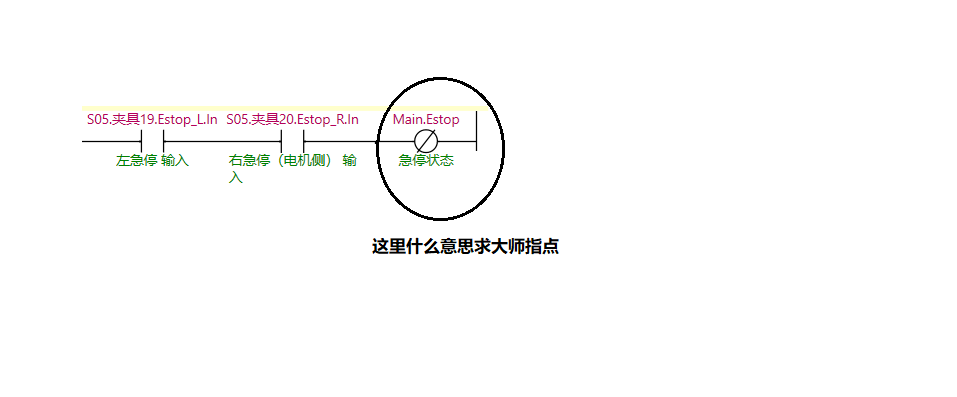

大师们请教下,想了7天没想明白,

反相输出。前面所有条件满足即都ON时此输出线圈OFF。

    常通和长断知道把,这个就是,2个急停通才能解除急停,可以提高安全性,一般来说,安全控制长通,传感用长断,如何一路断开都能停

    前面条件全ON、线圈OFF。有1个off、线圈就ON。
    1票否决
