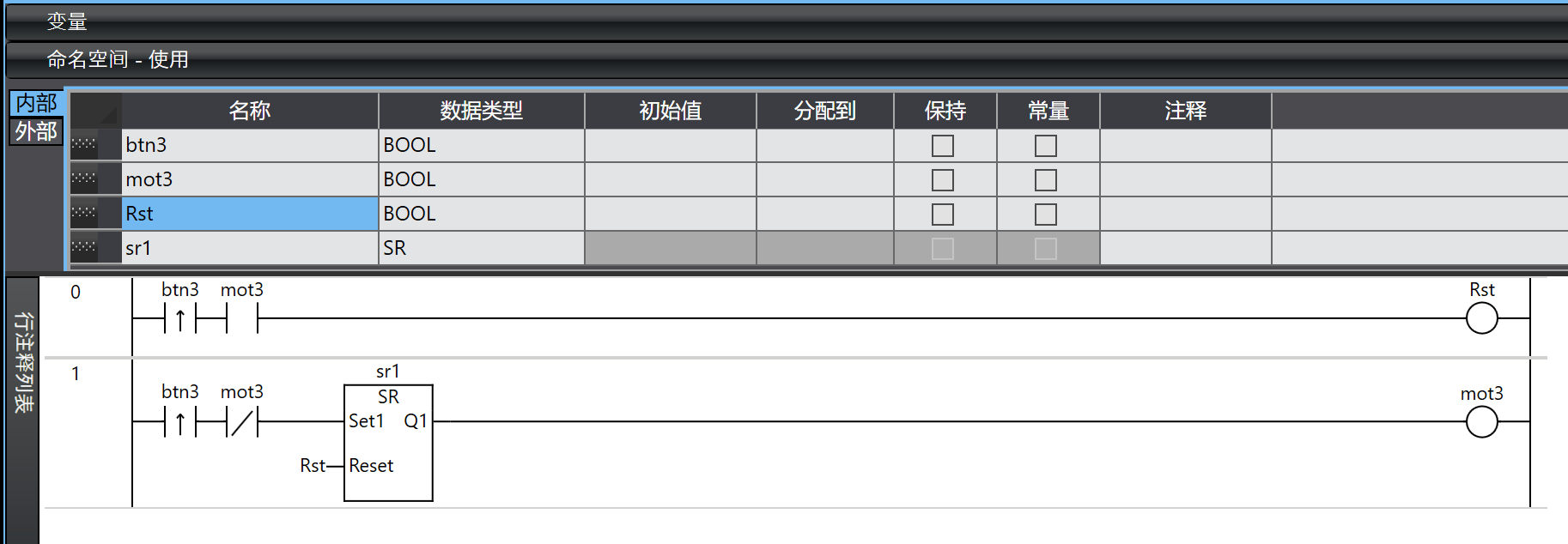

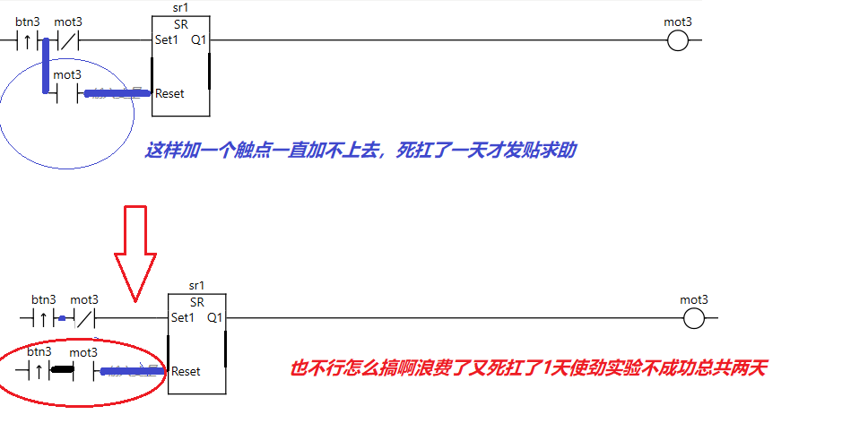

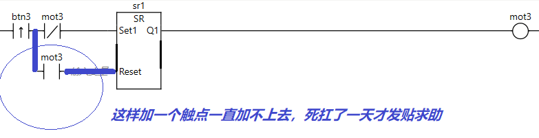

一横一竖加个触点

你把那个上升沿在下面增加个不就行了

FB是让你在引脚输入变量,不是让你梯形图连线过去啊。
你想定时器计时到位后复位FB的话,直接在Reset引脚输入sr1.Q就好了

引用第4楼hlq_0815于2024-10-15 21:38发表的 :
[attachment=304131]
正解
