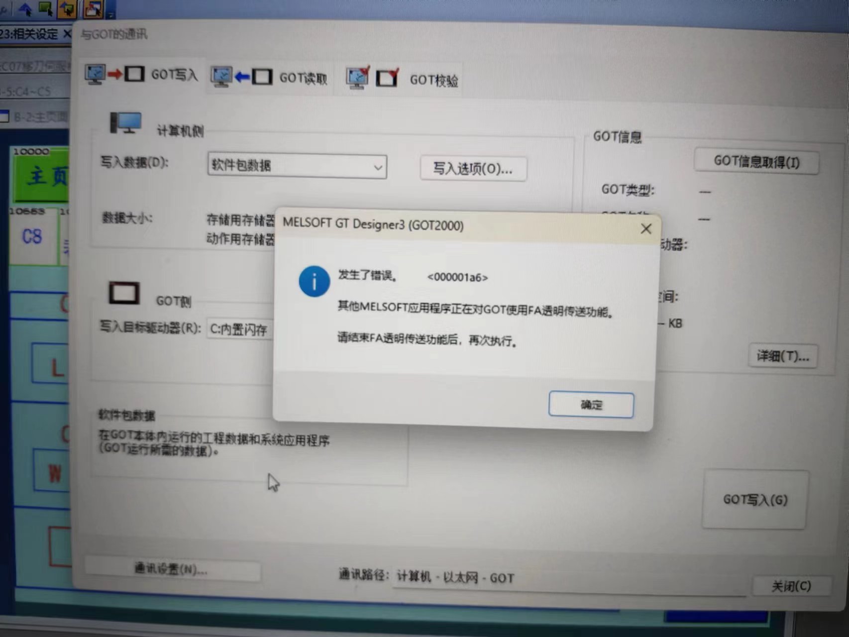

三菱触摸屏通过以太网下载程序,这个交换机上有两台触摸屏和一台PLC,下载程序到其中的一台触摸屏出现下图报警

这情况很可能是使用透明传送功能,通过触摸屏在监视PLC或写入PLC程序
把PLC软件关了,再试。

通道被占用 把监视PLC程序的软件关掉 立马oK

谢谢,下次试试看看。
