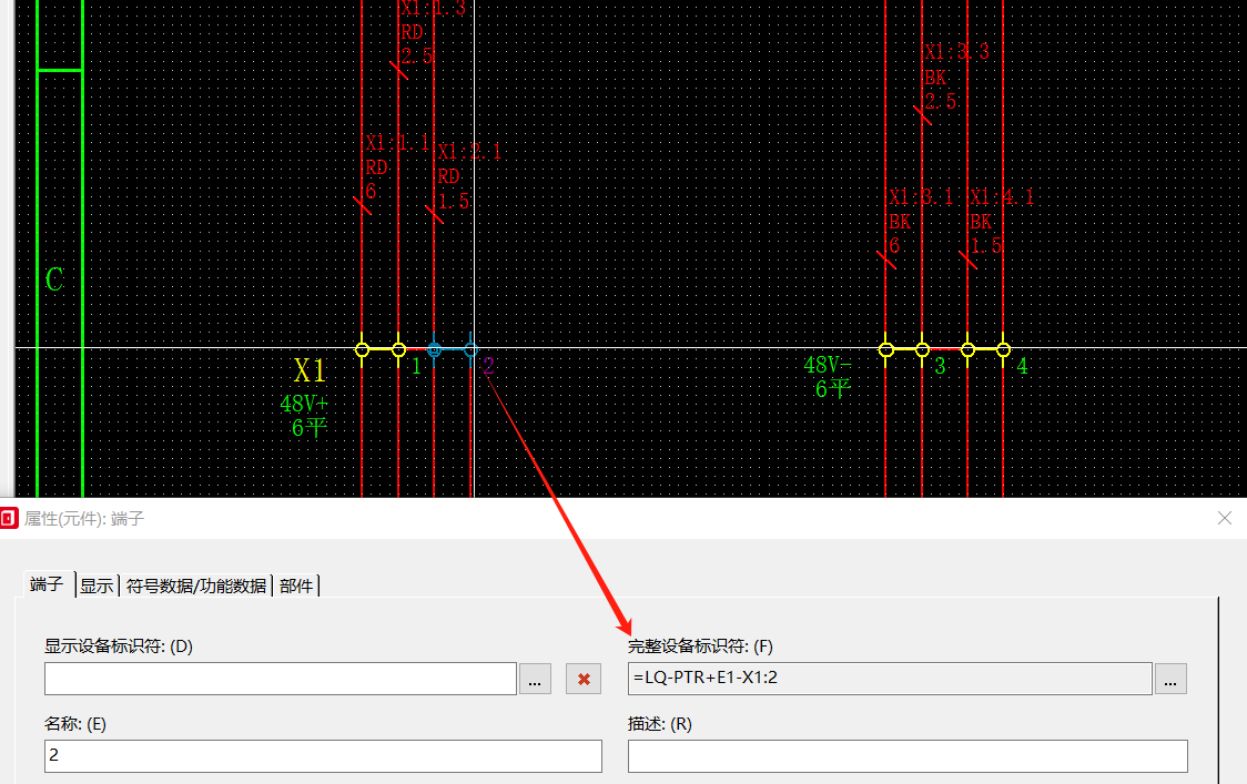

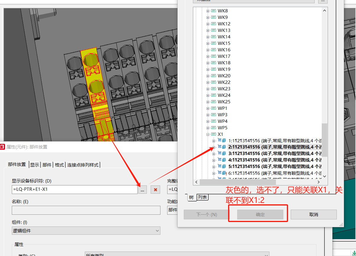

RT,原理图中放置端子X1,会自动排X1:1,X1:2等,但是3D布局空间设备标识符选择的时候只能选X1,选不到X1:2,自动布线时怎么知道连哪里呢。

大概是解决了,端子排要关联部件,然后通过3D布局导航器放置到3D布局空间。
