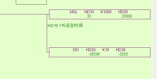

想问下超过33怎么转化啊

DMUL   DDIV

你乘以1000,又除以10,那么就是乘以100就行了吧
是的 谢谢了

看一下四则运算指令16位和32位的区别
看了 32位加D

WUL 32位 就加d
DIV超过16位就加D  那就是32位

第一行MUL的HD10如果不会超过32767不用加D,结果会放入32位的HD20,第二行用了HD20就必须用DDIV,如果还是用DIV会舍弃HD21里面的数值,值如果不超过32767不会出问题,超过了一点回出错。不知道我回答的对不对
是的 看了手册 这个范围值有限制

信捷的四则运算的结果占用空间会翻倍,所以不可能出现溢出错误。
但是连续计算怎么搞呢?
比如前级计算结果超出乘数的字节数,或者计算结果干脆是负数
翻了下手册,没找到信捷双字整数转单字整数的指令,这应该是很基本的指令吧

引用第7楼阳春节拍于2024-10-17 09:31发表的  :
但是连续计算怎么搞呢?
双字内容要是超过了单字的范围,怎么转单字?

9楼  发表于: 2024-10-17 10:31
引用第8楼工控小c于2024-10-17 09:49发表的  :
转不了就不操作并置报警位呗,其他品牌plc都这样做的呀。
双字转单字是刚需,自己转的话,要同时做值是否超出单字,是否是负数的判断,负数的双字转单字有点麻烦,程序有点复杂。应该是直接提供指令,毕竟单字转双字那么简单都有指令

10楼  发表于: 2024-10-17 10:46
引用第9楼阳春节拍于2024-10-17 10:31发表的  :
没遇到过需要双字转单字的刚需。。双字后续就全用32位指令就行了。。C语言里计算也不错。不过信捷的确简陋,没办法,其他编程软件动不动1个G以上了,和那些对比信捷缺的功能也不是一点半点

11楼  发表于: 2024-10-18 12:02
引用第10楼工控小c于2024-10-17 10:46发表的  :
32位乘输出的是64位数据,后继全用32位指令也是有风险的。
C语言里16位乘积超限是怎么个处理方式?是报错停止运行,还是直接仅取低字,还是给出限值
