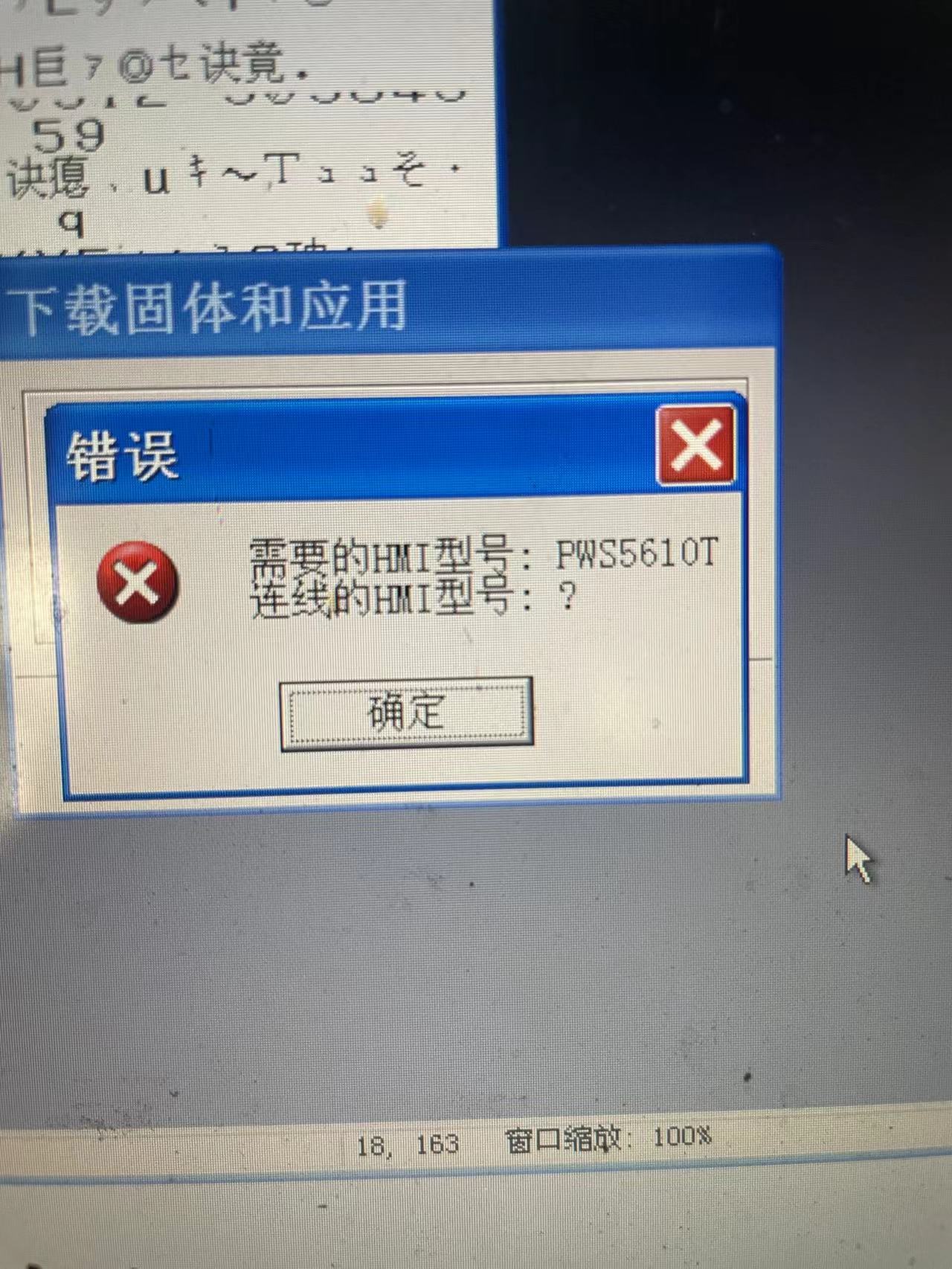

买了6个拆机的PWS5610T-S触摸屏。三个可以正常下载程序,还有三个电脑无法识别型号,有朋友遇到过吗

通讯有问题

通讯应该没问题的,程序可以上传到电脑,重建应用的时候说文件是无效版本

引用第2楼刘时信于2024-10-14 00:59发表的 :
你那图片上报错就是编程线缆有问题

既然有能下载的,如果触摸屏能正常显示,应该是触摸屏通讯部分出现问题。

换了最新的编程软件就可以了

海泰克V30版本的触摸屏,要用ADP6.12以上版本,要不然就会这个报错!
