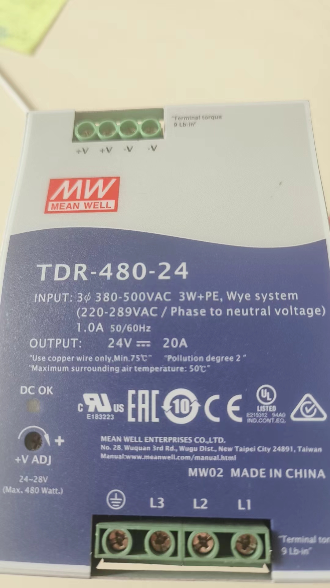

看面板输入描述,这款型号是不是也可以输入3PAC200的电源?有这样用过的案例吗,现场电源只供3PAC220的,要不然就直接接了。

建议试一下,它描述的相电压要220-289V

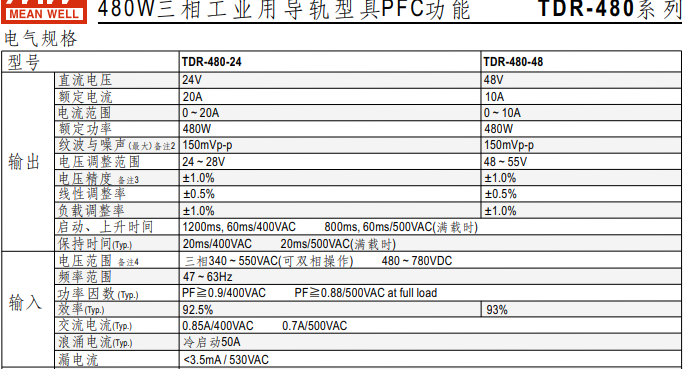

查了规格不是这个意思,特指380-500VAC时的相对中心点的电压要求,是个附属说明。输入电压范围是380VAC--500VAC。

可以试一下,如果负载比较大的话不一定够用

不能用吧,开关电源换其他型号NDR,SDR,WDR-480W
