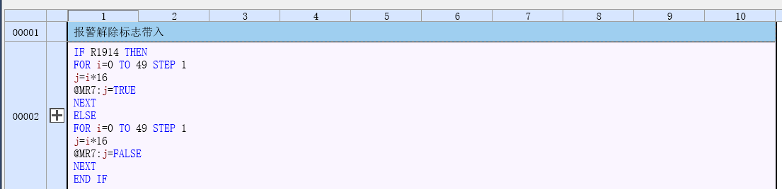

近看了下基恩士PLC的程序,里面用的是ST语言写的报警清除不太理解,求知道的大佬解答一下
附件也是这样子的
报警标志解除带入
IF R1914 THEN
FOR i=0 TO 49 STEP 1
j=i*16
@MR7:j=TRUE
NEXT
ELSE
j=i*16
@MR7:j=FALSE
NEXT
END IF
我这边就是不太理解
@MR7:j=TRUE
这段代码,指的是局部变量MR7中的啥

变址,MR7+j里的数值,也就是MR7,MR107,MR207,MR307(MR是16进制的,后两位是00-15,前边是序号)

j是偏址,MR10:1 就是mr11 MR10:0 就是mr10 你这里的@MR7,应该在这个程序内还有使用,只是个局部软元件。
