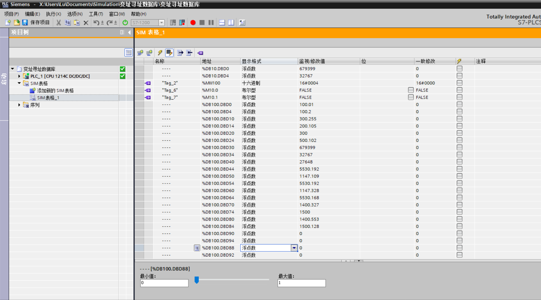

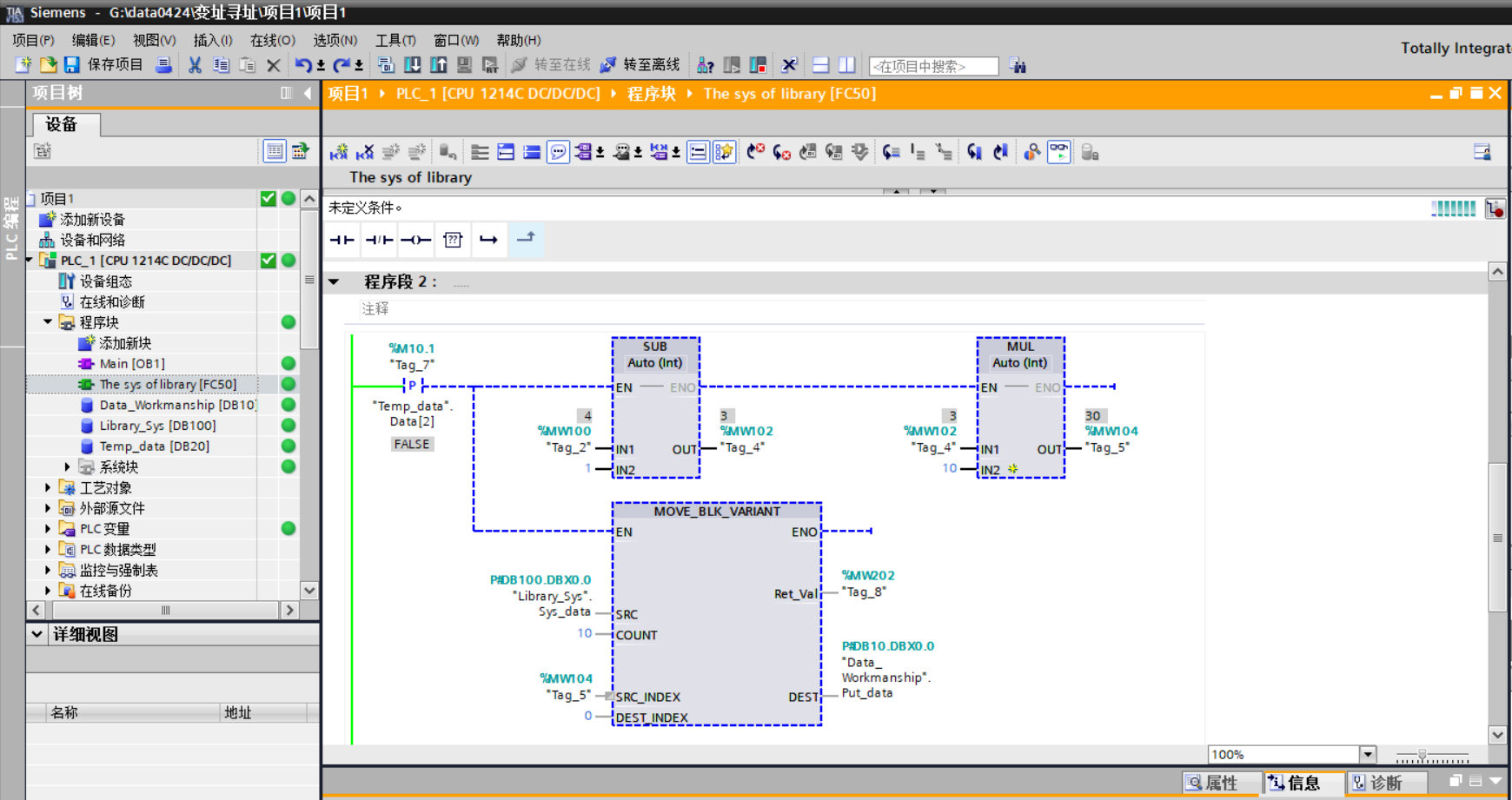

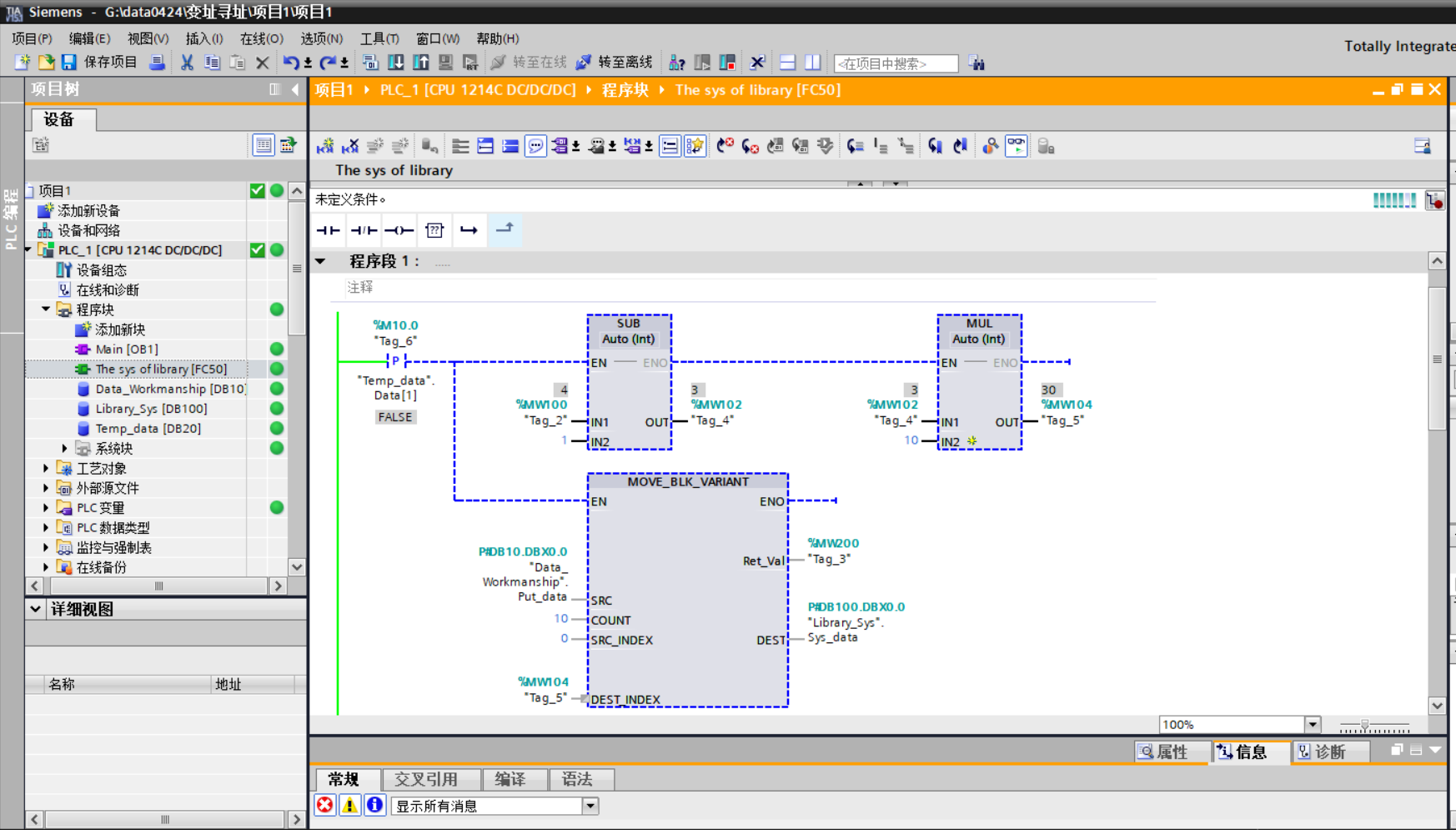

适用于大量数据存取,配方数据库
1200实现smart200的指针-变址寻址
