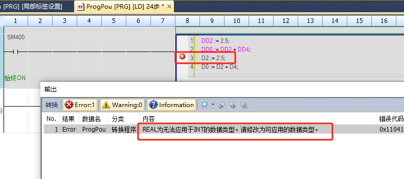

各位大师们
这个ST语言 上面我用指令写可以的
下面我想简化一下,数值就是读不出来 是这个只能用指令来写还是我哪里没有标注对

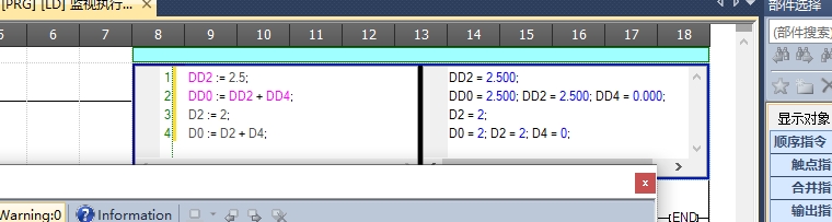

1楼  发表于: 2024-10-09 10:24
+,-,*,/是整型计算指令,你这是基恩士的PLC?
浮点型计算需要浮点型计算指令才能正常计算,不然直接转换成整型计算。
三菱的话有E+,E-,E*,E/等针对浮点计算的指令存在。
基恩士PLC地址有后缀的概念,□.U  □.S  □.D  □.L  □.F  □.DF  □.A,简化了数据转换的问题

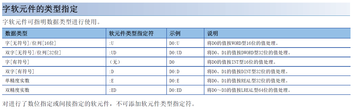

3楼  发表于: 2024-10-09 11:49
三菱的话,你还是用标签吧,定义浮点实数和地址,这样就可以四则计算了。
基恩士是次时代的产品,有点梯形图+C语言的意思
三菱对ST语言的支持不咋地。
iQ-R系列的PLC处理方式如图,与基恩士有点不一样,注意使用方法

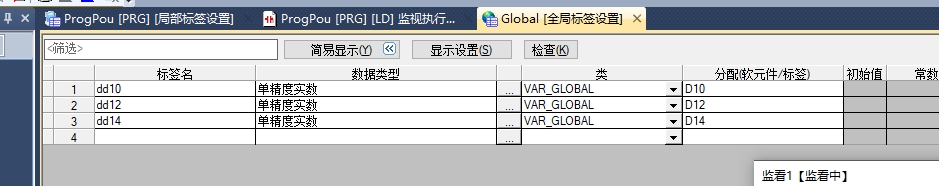

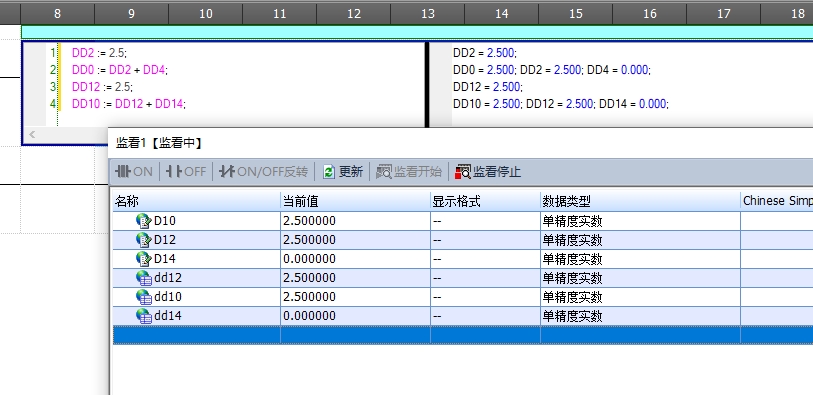

fzlkui
发帖数量: 59 个
工控威望: 123 点
下载积分: 648 分
在线时间: 32(小时)
注册时间: 2020-12-21
最后登录: 2026-05-15
查看fzlkui的 主题 / 回贴
5楼  发表于: 2024-10-09 16:28
自定义标签,数据类型选real,可以。直接使用D寄存器,只能为整数,不能为浮点数。
实在需要用指定的D寄存器,定义全局标签,把你要用的D寄存器指定上,就可以了。

gione
发帖数量: 159 个
工控威望: 359 点
下载积分: 1199 分
在线时间: 340(小时)
注册时间: 2007-11-05
最后登录: 2026-04-01
查看gione的 主题 / 回贴
6楼  发表于: 2024-10-10 09:46
是这个吗
D2504:E:=D2002:E*D2050:E;
有鱼丶
勿以恶小而为之,勿以善小而不为
发帖数量: 275 个
工控威望: 356 点
下载积分: 305 分
在线时间: 141(小时)
注册时间: 2024-07-13
最后登录: 2026-05-15
查看有鱼丶的 主题 / 回贴
7楼  发表于: 2024-10-10 10:17
引用第6楼gione于2024-10-10 09:46发表的  :
是这个吗
你这样的ST写法还不如直接用T型图,ST要用标签,少用直接地址,就算要用,也分配给标签用

8楼  发表于: 2024-10-10 10:20
例如你的单精度实数D10/D12/D14
正常命名:real1;real2;real3;
支持中文的编译器则:rXXX1;rXXX2;rXXX3;XXX表示这个实数是干嘛的

有鱼丶
勿以恶小而为之,勿以善小而不为
发帖数量: 275 个
工控威望: 356 点
下载积分: 305 分
在线时间: 141(小时)
注册时间: 2024-07-13
最后登录: 2026-05-15
查看有鱼丶的 主题 / 回贴
10楼  发表于: 2024-10-10 13:53
引用第9楼gione于2024-10-10 10:24发表的  :
是的
当不支持标签的触屏需要调用时,就无可奈何
标签可以分配地址,分配好后。直接读地址就可以了
