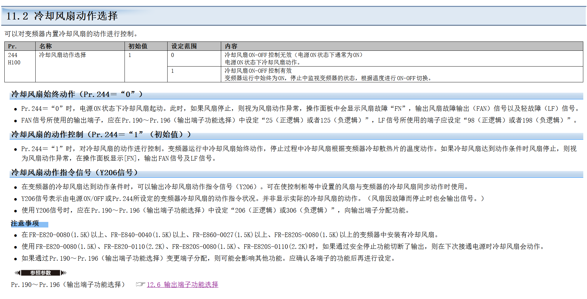

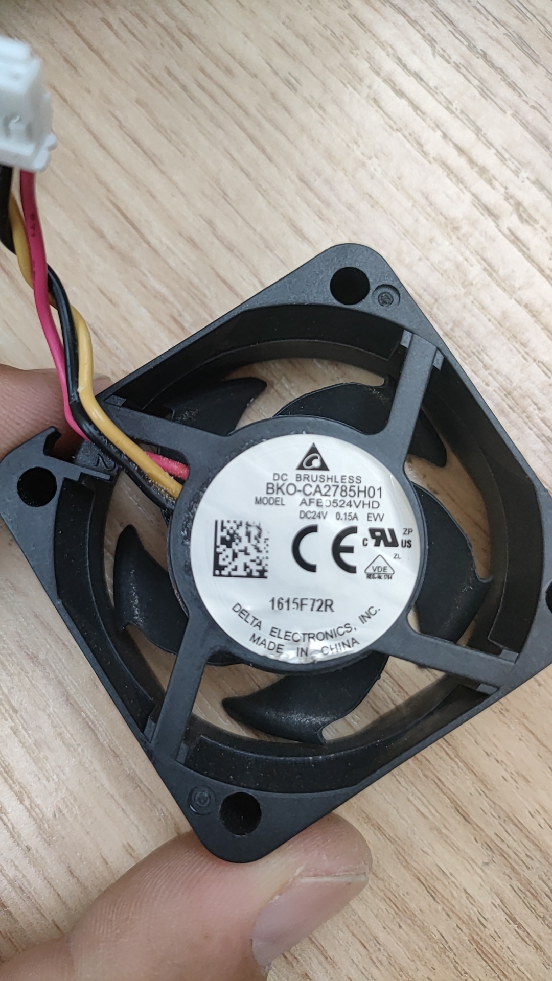

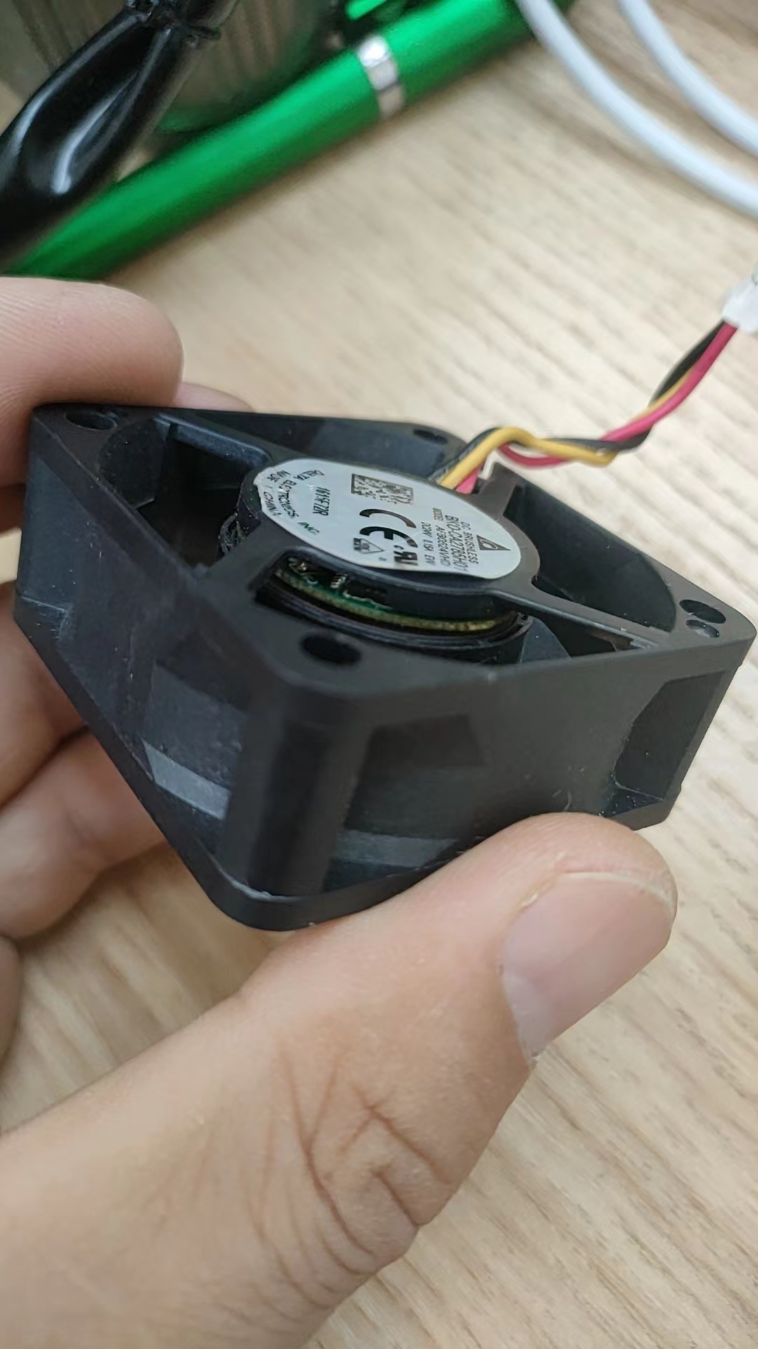

三菱E840变频器风扇问题,报FN,买三菱原装的贵啊。在淘宝上买了几个回来就是用不了。看原装风扇里面有个IC,拆解看看。

E800可以监视冷却风扇的运行状态,控制回路是集成在风扇上的,普通小电扇不行的。
骚操作一下,改个参数,看看能能规避FAN ERR
又省了几百块

是的我司以前有一台三菱频器也是这样报警风扇坏  去淘宝买了一台风扇装上还是报警  后面厂家发了一台原装装上就好了

E800的会报FN,变频器可以正常使用

改那个参数能屏蔽FN报警

终于找到可以替代原装风扇了。
