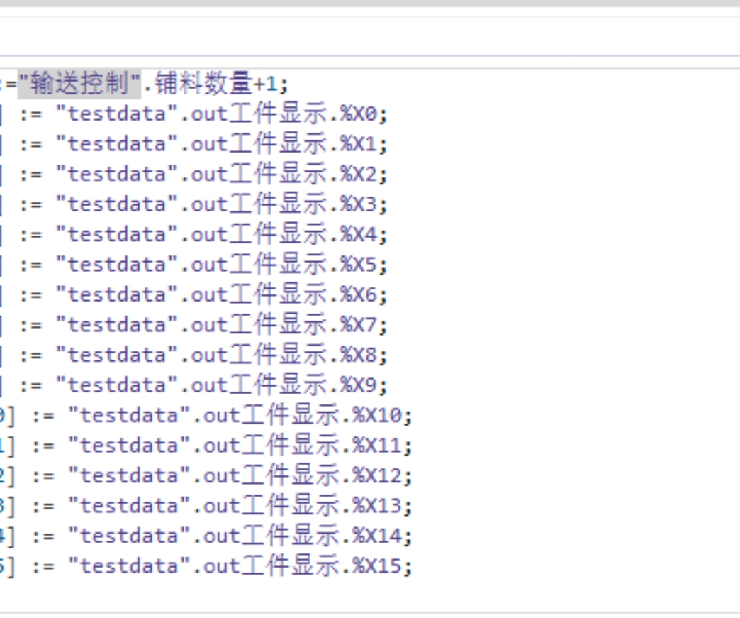

如题:能不能把一个WOrd类型变量A内容转换成另一种变量B bit类型数组形式。
比如:WOrd类型变量A的值为5时,转换到另外一种变量B(bit 数组[ 0~15位])形式,那么变量B[0]和B[3]为1,其余的为零。
2.如访问D0.0的状态(这是直接方式),通过变量形式是否可以这样表达D.b,其中i为软元件D地址(或编号),b表示地址中的位。如果不能这样表达应该怎么表达。
3.WOrd类型的变量是怎么与D元件对应起来的。通过D地址又可以获取具体位的状态。  如D0.0。
那么是不是也可访问这个变量地址的位状态呢?如果可以的话那么这个变量地址位状态是不是对应软元件D地址位状态
呢?这个变量位是怎么样的表达形式(变量A.0),脑袋都大了。

    gxwork2 本身不支持片段方法访问变量,可以全局变量里指定变量地址,传送
    博图是支持的
