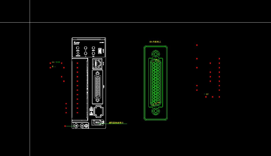

没有图框,设备连接点    这是怎么回事呢?

窗口宏或者符号库的符号没了

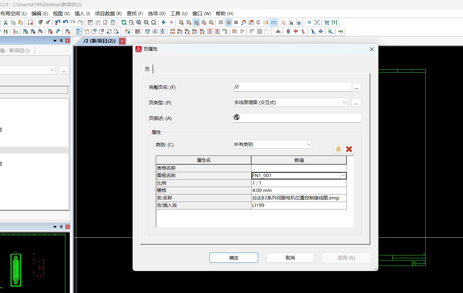

原来项目用了自定义的图框,需要把原来用到的图框放到重新安装的图框文件夹下。

这个要如何操作呢?

如果原来的EPLAN卸载了,对应的图框数据也没有了。可以在页属性中,指定图框名称。

C:\Users\Public\EPLAN\Data\PlotFrames\Company name\
以上,為缺省的圖框路徑。即使卸載了軟件,用戶數據依然還在——除非特意刪除。

图框增加也不行。

新建项目 之后把 页复制到新建项目里面就可以了
