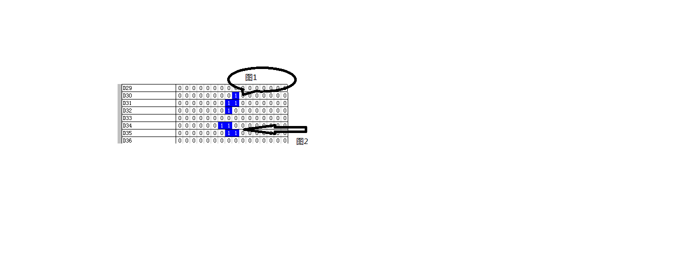

如题所示:请问大佬们当图1继续下移一格贴近图2时(要怎么判定图1已经不可再下移)同时停止图1下移。就俄罗斯方块一样的动作。

图一每次移动 先预判这次移动到达的位置 如果这些位置有1 表明被占用 那就无法移动了

图一每次移动,有两个处理:一是图一要往下赋值,原地址内容清零;二是,监控图二当前地址数值是否为1,之后再做处理。
