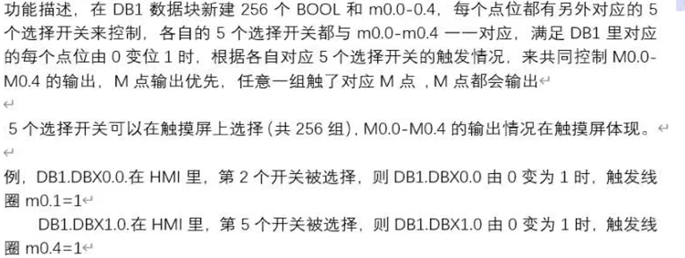

大家帮我看看这个要求能具体细化一点吗?

过于简单 一个bool数组(0~255) 一个int数组(0~255)
for 遍历输出
