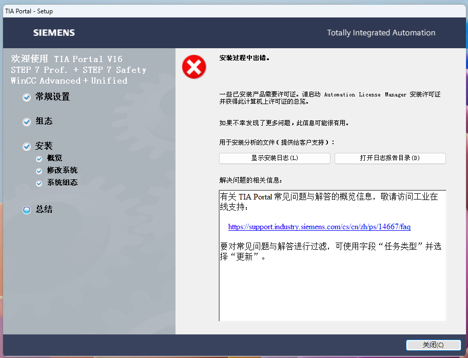

博途安装不成功,各位大师有解决办法吗?

先手动启动一下automation license manager,如果启动不成功,可以尝试重新安装automation license manager。
用于授权或许可 SIMATIC 产品的处理程序。(ALM、TIA 管理员、作者)

    之前安装过博途,好几年都没用过了,不记得是自己卸载的还是咋搞的,最近要用,发现没了。automation license manager电脑里没有,也从官网重新下载安装了,还是装不上!最后用虚拟机了。
