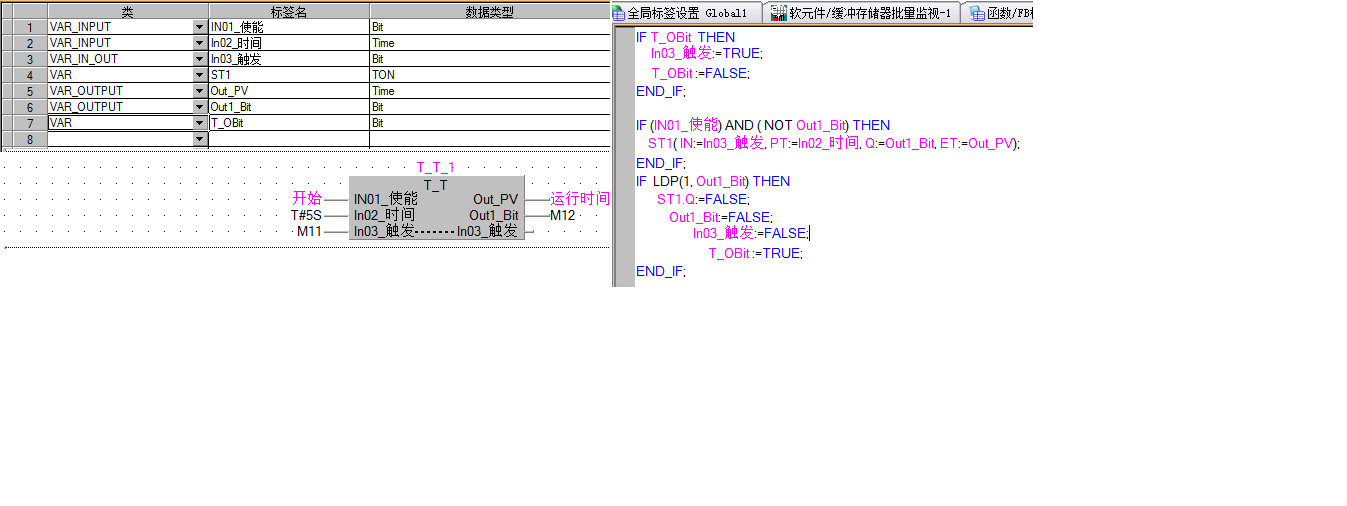

为什么不能重复计时。问题出在那里。就只能第一次计5S。

ST不是累计时器吗,你都没清

还不如直接调用时间继电器

数据类型TON不是延时计时器功能吗?条件断后不是重新计时吗?

已经可以了!

IF ldp (1,Int6_重置) THEN
     亮点起始位[Temp_Counts]:=0;  Temp_Counts:=0;  当前点亮编号:=0; T_ON:=0;
  END_IF;
  IF (Int0_功能块使能) AND (Temp_Dtb) THEN
         Int2_开始:=TRUE;       Temp_Dtb:=FALSE;
  END_IF;
  Temp_LDP:=(T_ON) AND(NOT Temp_LDPS);
                        Temp_LDPS:=T_ON;
IF Temp_LDP THEN
             Int2_开始:=FALSE;  T_ON:=FALSE; Temp_Dtb:=TRUE;
END_IF;
IF  (Int0_功能块使能)AND(NOT Int3_停止)THEN
          Timer_T (IN:=Int2_开始,PT:=Int7_间隔时间,Q:=T_ON,ET:=Out_当前点亮时间) ;
END_IF;
IF( 当前点亮编号=0)OR(当前点亮编号=Int1_灯数长度) THEN
     Temp_Counts:=0;
END_IF;
IF (Int0_功能块使能)AND(当前点亮编号=Int1_灯数长度) AND (LDP(1,T_ON)) THEN
    亮点起始位[当前点亮编号-1]:=0; 当前点亮编号:=0;
END_IF;
IF (Int0_功能块使能)AND (LDP(1,Int5_更改确认))AND(Int4_随机点灯号>0 AND Int4_随机点灯号<=Int1_灯数长度) THEN
        Temp_Data:=Int4_随机点灯号;
END_IF;
(*//////////////////////////////////////////////////点亮开始 ////////////////////////////////////////////////////////////////////////////////////////////////////////////////////////////////////////////////////////////*)
IF (Int0_功能块使能)AND(Int1_灯数长度>0) AND(NOT Int3_停止)AND (LDP(1,T_ON))AND(当前点亮编号<Int1_灯数长度) AND(NOT Int6_重置) THEN
        IF (Temp_Counts=0) AND(  当前点亮编号=0) AND  (Temp_data=0)THEN
            亮点起始位[Temp_Counts]:=1;    当前点亮编号:=Temp_Counts+1;
        ELSE
              IF( Temp_Data=0) THEN
                  Temp_Counts:=Temp_Counts+1;    亮点起始位[Temp_Counts]:=1;      亮点起始位[Temp_Counts-1]:=0;   当前点亮编号:=Temp_Counts+1;
              ELSE
                   亮点起始位[Temp_Counts]:=0;    Temp_Counts:=Temp_Data-1;        亮点起始位[Temp_Counts]:=1;         当前点亮编号:=Temp_Counts+1;
                   Temp_Data:=0;
                           END_IF;
        END_IF;
END_IF;
