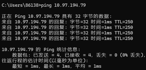

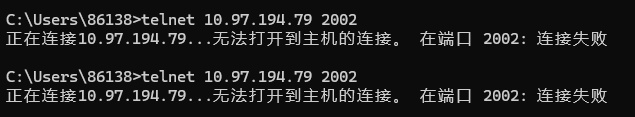

三菱Q02PLC加网络模块QJ71E71-100,和上位机通信。设置后能ping通,但连端口失败,请教大佬是为什么?

描述:设的IP

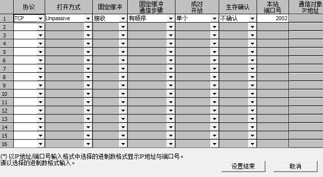

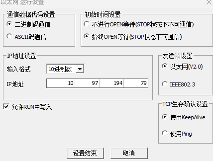

描述:打开设置,端口等
描述:能ping通
描述:上位机获取失败
求大佬看看我设的有没有问题,为什么就是连不上?谢谢!

你能够Ping同只能说明你在一个域内,你现在端口没打开,也是连不上的,或着用MC协议,让上位机写程序,直接读取寄存器

你好,谢谢回复。我把端口打开了呀,你看看我的截的图,那个地方设的有问题没有?

你在诊断里面看下以太网模块的端口打开连接状态

是不是网段不合适。好像网段有分类,不是所有都能用

你的协议、打开方式要设定对

你自己的IP和你PING的IP是同一个?
