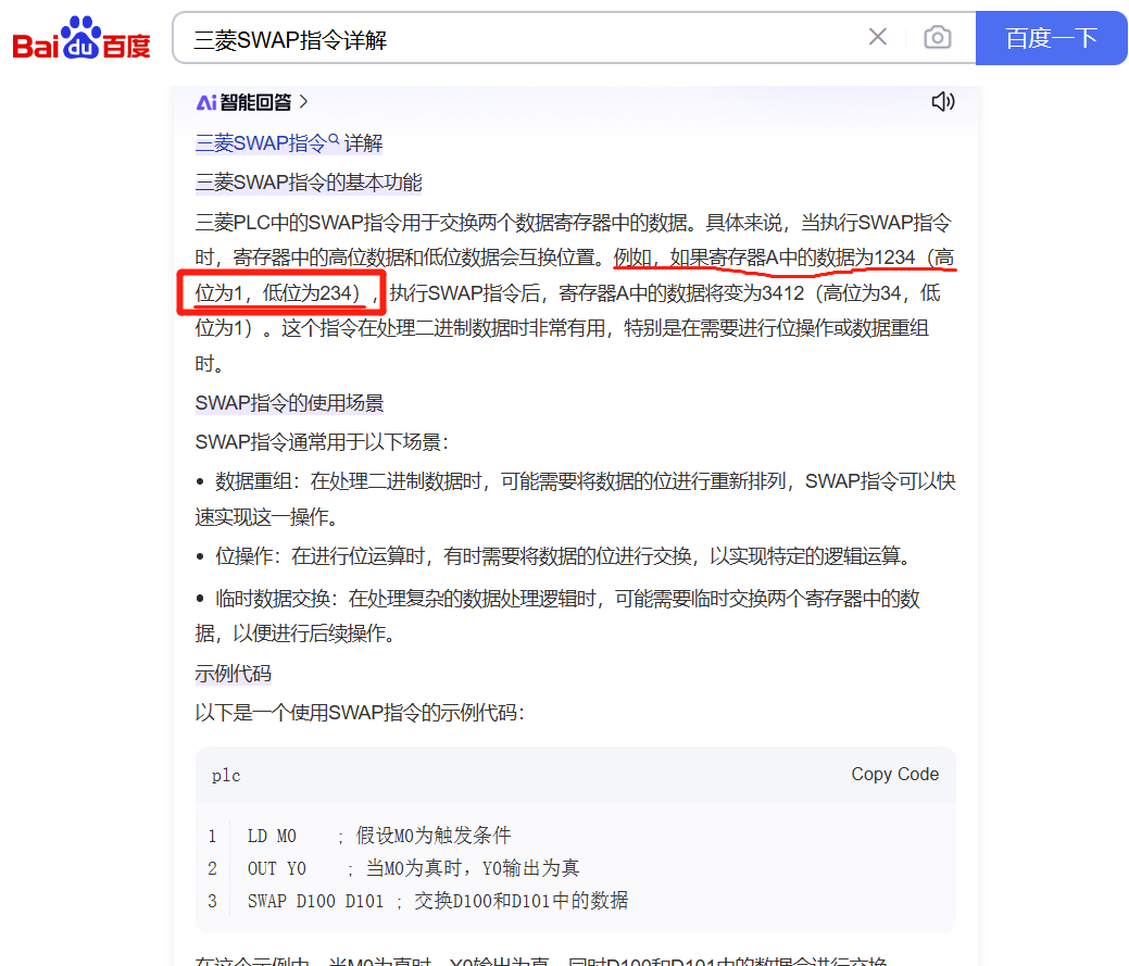

百度AI也有糊涂的时候

牛逼这样都找到

别人回答的是什么,抄作业的当然就是什么

他不是自己回答,而是搜索相关的问题

还是根据PLC说明书的指令来比较好点 本来不懂在去查找 要是答案不对 你也是不知道的

AI其实就是一个搜索引擎,搜一堆牛头不对马嘴的东西

就是个垃圾,还是个垃圾

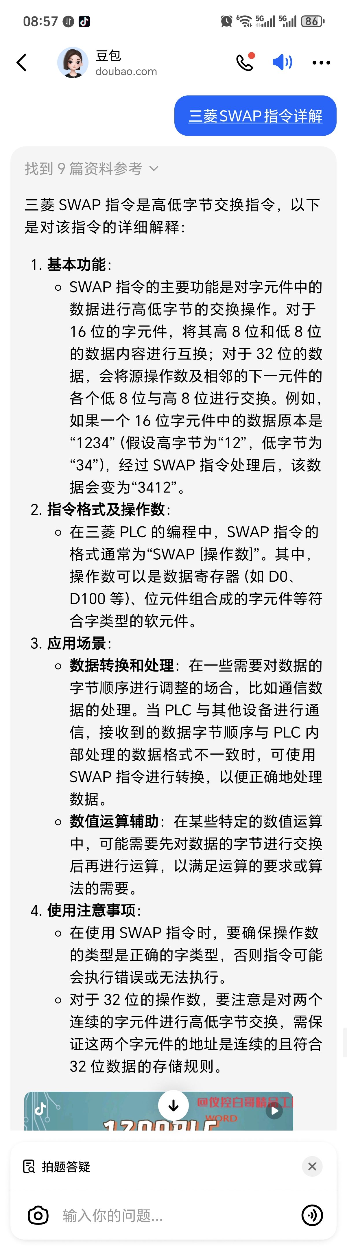

这个是豆包搜索的,感觉比百度AI有那么一点可靠!

技术是需要不断进步的
有些错误太正常了。
人工回答的都有很多错误。别说机器整理的

这情况直接看说明书就好了,百度的东西大多用来参考的

用通义准一些,不过也经常胡扯

百度的东西可以完全相信吗
