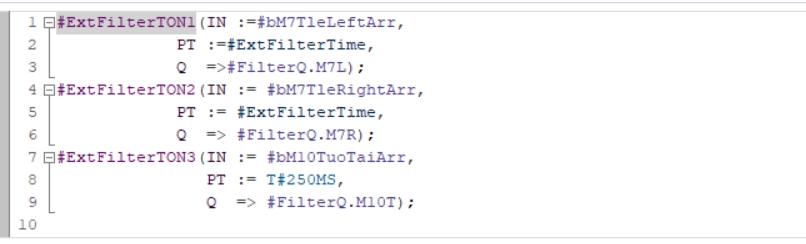

西门子博途程序,没看懂,有能看懂的帮忙翻译一下,谢谢。

上面的图片,是定时器

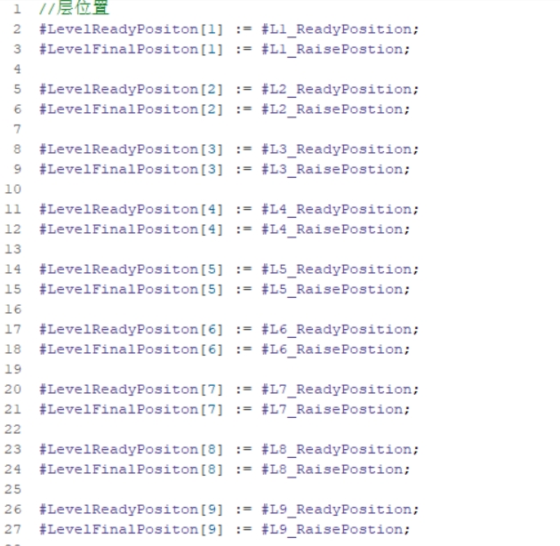

下面的图片,是赋值,作用在于方便使用循环指令

只是简单的赋值,看起来像个电梯程序,读取传感器的位置确定每层的位置?要看图纸,IO和其他的程序逻辑,这一点看不出来啥。

上面三个定时器,从变量名字上看像是滤波时间,用来提高信号的稳定性和可靠性,减少噪声和干扰对信号的影响,比方说信号的抖动。
下面应该是FB或者FC块的内部程序,作用的就是赋值,把传感器的状态赋给中间变量,编写程序时用中间变量,相当于映射一下,其实也可以直接用外部传感器的输入点位,不写这段程序,但映射一下有个好处,就是某个点位损坏,你要换一个点位使用,会比较方便。设备调试时,打点也比较方便。

这是立体库的位置数据

就一个简单的定时器,和A赋值到B的程序。
