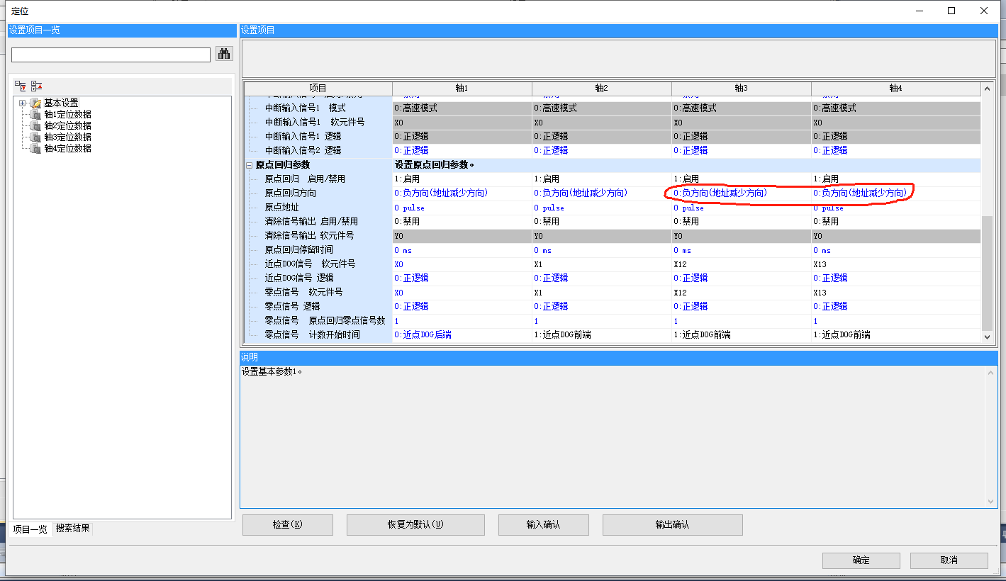

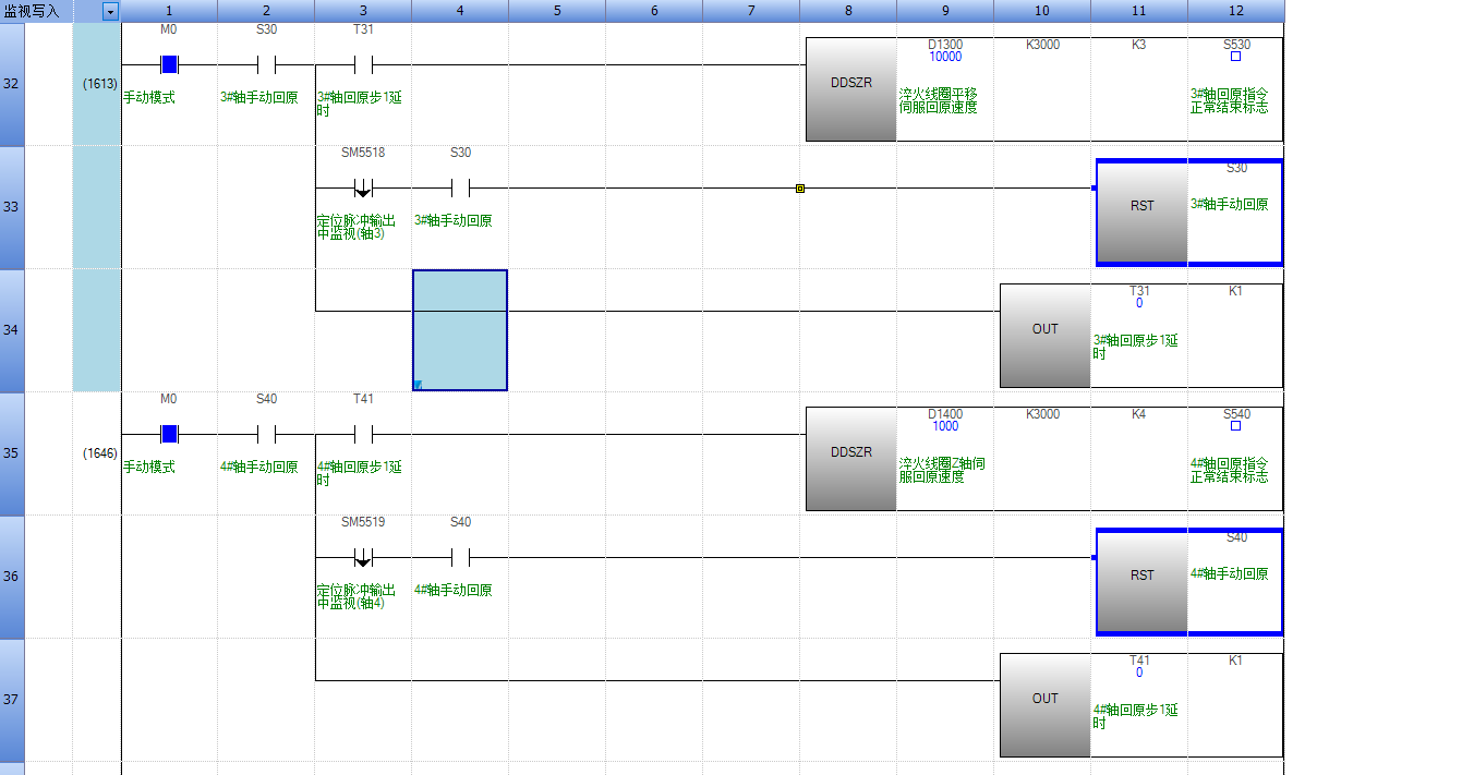

三菱fx5U控制汇川sv660p伺服,原点回归方向总是与设置的方向相反,用DDSZR指令,高速IO设置原点回归方向是负方向地址减小方向,我手动jog的时候正负方向都是对的,但是一回原点就往正方向跑,原点开关没有接入伺服控制器,请问这怎么解决呀,求助各位大神!

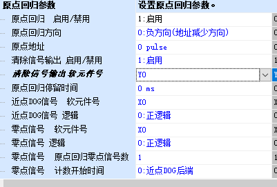

这是我设置的:

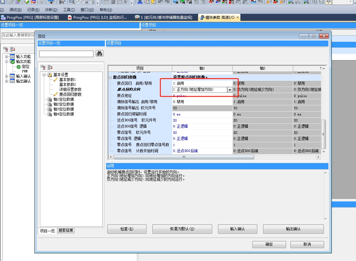

好奇怪,我改的就是这个正负方向,后来也没找到原因,我把电机旋转方向给改了

你把脉冲改成-负数试试

有可能是你在原有设置上设置了反向操作,看下这个地方的反向选项有没有勾选
