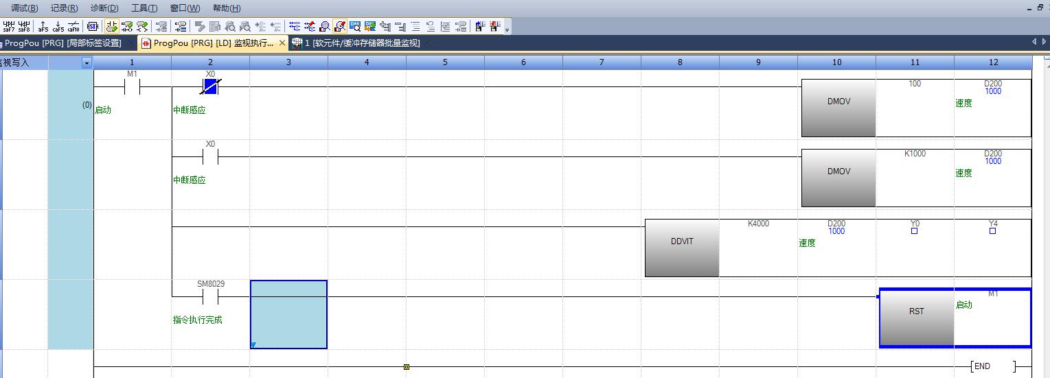

如图所示,用中断定位指令时候,可以根据是否有中断感应,进行区分两段速度控制,但是没有加这个,就不能随便改变速度,否则立马报警停止。
