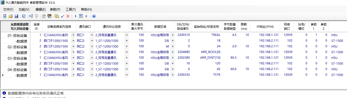

可以通过第三方智能网关IGT-DSER通讯,PLC内不用编程,支持H5U的标签通讯的,配置参照下图:
详细案例:
https://blog.csdn.net/AutoCtrl666/article/details/141321951
软件+配置文件:
配置工具+文件.zip
(4530 K) 下载次数:57

楼上埃和的网关我也用过,可以实现三菱Q与1500通讯,配置简单。
