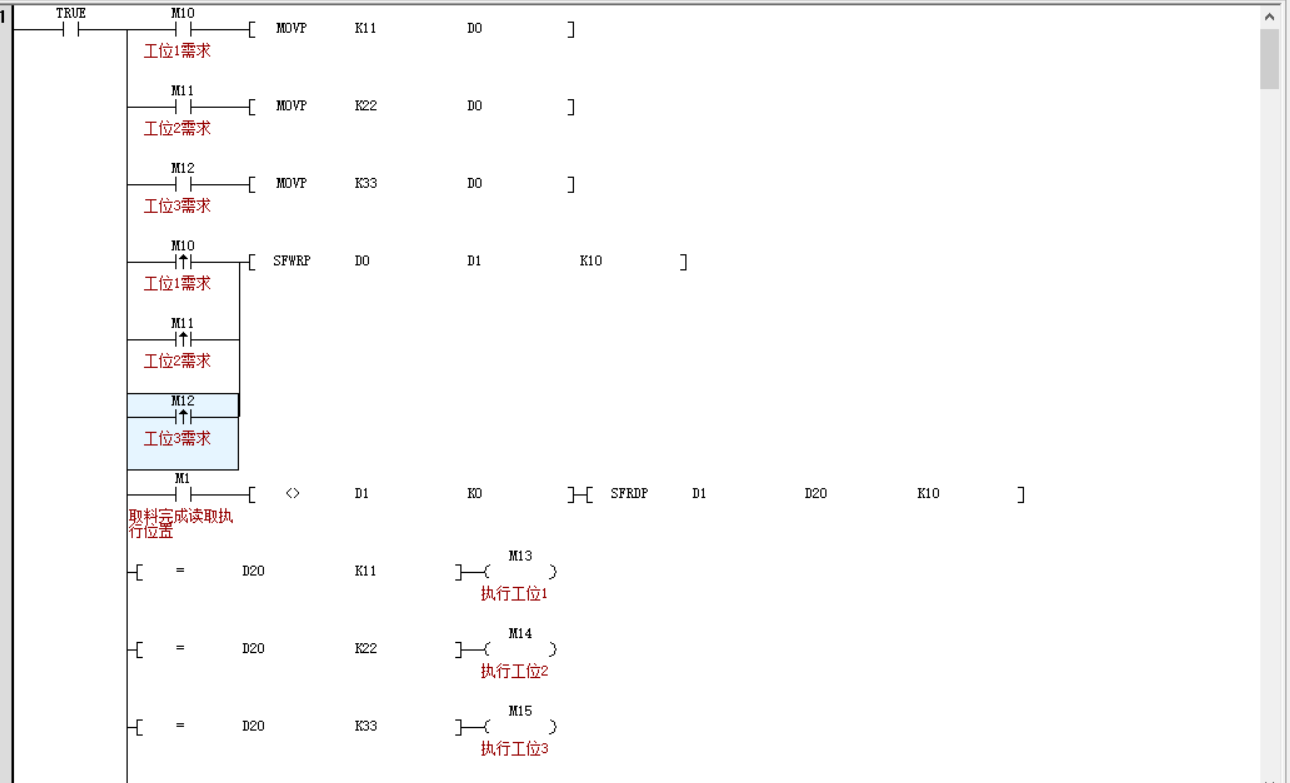

一个供料机供三个工位的料这个逻辑能不能行

没有看到机构,谁知道呢

感觉你这个和电梯的逻辑挺象。我感觉你最少还得写100行,连锁先后顺序。互锁啥的。等等等。
