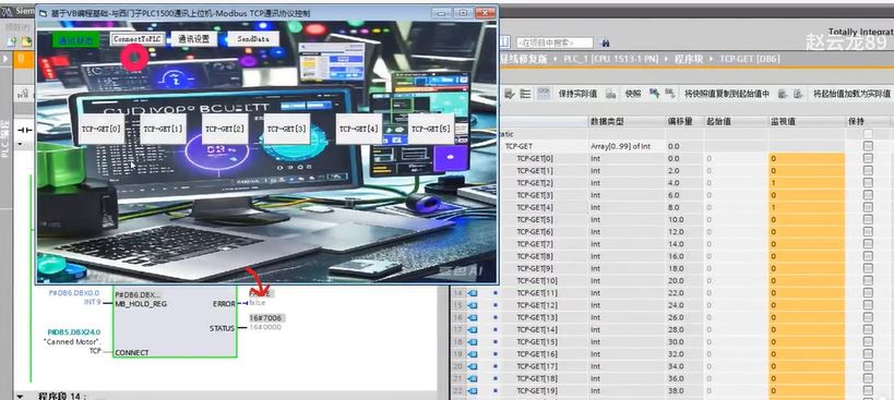

Option Explicit
Private Sub Form_Load()
  '设置本地任意可用端口,这样系统会自动分配一个未被占用的端口
  Winsock1.LocalPort = 0
  Winsock2.LocalPort = 0
  '设置通信协议为 TCP 协议
  Winsock1.Protocol = sckTCPProtocol
  Winsock2.Protocol = sckTCPProtocol
  '开始监听,等待客户端连接
  Winsock1.Listen
  Winsock2.Listen
  '初始化PLC地址,IP,端口数据
  Open App.Path & "\data\add.ini" For Binary As #1
  Add = StrConv(InputB$(LOF(1), 1), vbUnicode)
  Close #1
  Open App.Path & "\data\ip.ini" For Binary As #1
  ip = StrConv(InputB$(LOF(1), 1), vbUnicode)
  Close #1
  Open App.Path & "\data\port.ini" For Binary As #1
  port = StrConv(InputB$(LOF(1), 1), vbUnicode)
  Close #1
  reg.Text = "0"
  high.Text = "0"
  low.Text = "0"
End Sub
Private Sub SendData_Click()
  '如果 Winsock 处于已连接状态
  If Winsock1.State = sckConnected Then
    '构造 Modbus TCP 请求数据
    Dim PLC_Add As Long
    Dim dataToSend As Integer
    Dim dataToSend1 As Integer
    Dim dataToSend2 As Integer
    'Add PLC起始地址,reg:寄存器地址,high/low高低字节位(数据)。
    PLC_Add = Val(Add.Text)
    To_reg = Val(reg.Text)
    To_high = Val(high.Text)
    To_low = Val(low.Text)
    'MODBUSTCP报文
     Dim request As String
    request = Chr(&H0) & Chr(&H1) & Chr(&H0) & Chr(&H0) & Chr(&H0) & Chr(&H6) & Chr(&H1) & Chr(&H6) & Chr(PLC_Add - 40001) & Chr(To_reg) & Chr(To_high) & Chr(To_low)
      '发送构造好的请求数据给 PLC
      Winsock1.SendData request
    Exit Sub
  Else
    '如果未连接到 PLC,弹出消息提示
    MsgBox "Not connected to PLC."
  End If
End Sub

Private Sub Timer2_Timer()
  '定时器事件,用于周期性检查连接状态并重新连接
  If connection.BackColor = &HFF& Then
  '检查 Winsock 的状态,如果不是已关闭状态
  If Winsock1.State <> sckClosed Then
    '关闭当前连接,以便重新连接到 PLC
    Winsock1.Close
    '确认连接IP地址及端口
    Timer3.Interval = 1
  End If
  If Winsock2.State <> sckClosed Then
    '关闭当前连接,以便重新连接到 PLC
    Winsock2.Close
    '确认连接IP地址及端口
    Timer3.Interval = 1
  End If
    '变量
    Dim plc_ip As String
    Dim plc_port As Integer
    '读取IP及端口参数
    plc_ip = ip.Text
    plc_port = port.Text
    '连接到指定的 PLC IP 地址和端口号,这里需替换为实际的 PLC IP 和端口
    Winsock1.Connect plc_ip, plc_port
    Winsock2.Connect plc_ip, plc_port
    '停止IP地址及端口确认
    Timer3.Interval = 0
  End If
End Sub

1楼  发表于: 2024-09-18 08:28
VB工程发一个上来学习啊

2楼  发表于: 2024-09-18 13:03
背景图有点影响观感
