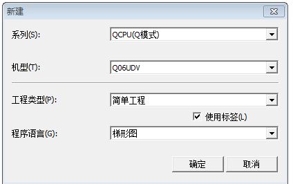

大佬们,我是西门子转三菱的,现在想把一些常用的写成fb库方便调用,但找不到界面啊,网络上找教学视频,同样的型号在工程栏他们的就有fb这个选项

新建工程时把使用标签选上才会出现FB块

工程类型  选为结构化工程才能使用FB模块

works2新建的时候标签选上,works3新建工程后导航栏就有

选择结构化工程或者带标签的简单工程
