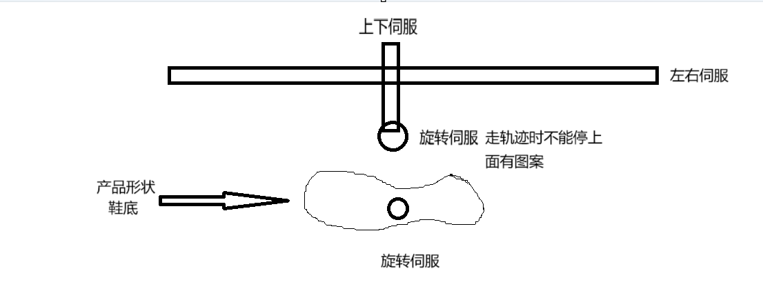

走总线+绝对值电机
与其研究好办法,不如多出点汗,打点录制吧,量

用codesys软件啊,支持CNC,直接导入CAD图,生成轨迹走

买个5轴的点胶机控制器+示教器,2000块就好了吧

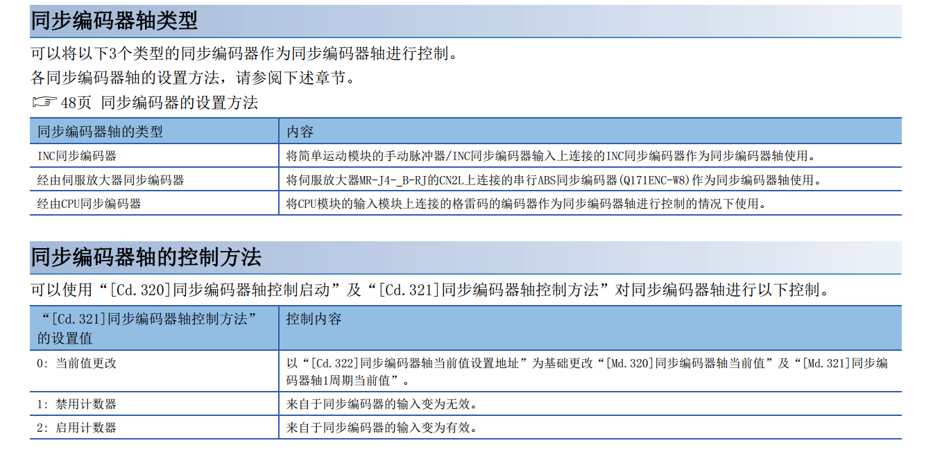

外接一个同步编码器轴,把读到值给到上下轴,这样是不是就可以控制上下走轨迹。

像点胶机控制卡那样连续走直线插补与圆弧插补,或者可以支持CNC代码的控制器。
真诚感谢!这种方法也可以,要定很多的点。CNC代码好像汇川高端机有支持

这得上CNC控制系统哎,或者上位机加运动控制卡。PLC做这种有点麻烦难道每换一种产品都现场编程?

便宜点的控制系统一千多块钱,还自带屏幕。然后每次换产品做个刀路导U盘插上去就可以了

一般这种
失能伺服    ---开始踩点--- 手动移动位置----移回原点-----最后一个凸轮点和开始踩点的位置一致
踩点基准 可以以X轴的位移量 来做基准  X轴每移动 0.5MM之类_记录一次所有轴  可以自己根据PLC提供的凸轮点数规划 间隙
然后加入一些条件 比如线条连续  剔除一些正反正抖动的无效点      完成后  虚轴激活试运行一下
真诚感谢!有没有客户可以自已踩点弄的方式。不然得保存个几十套曲线的点。
