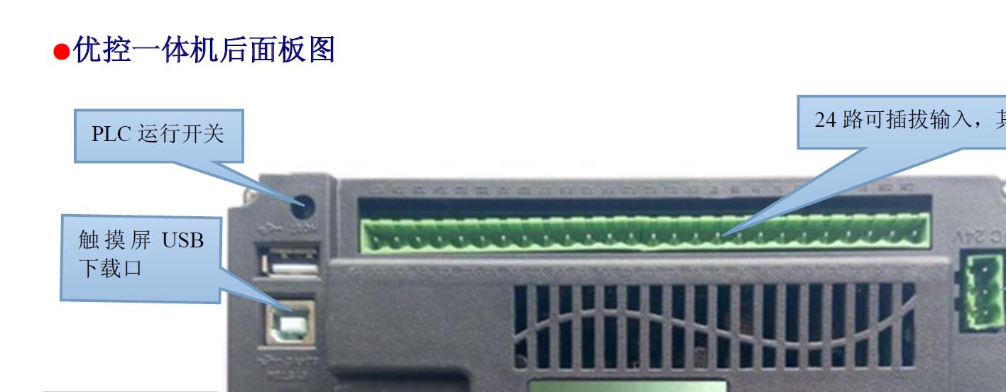

弄了一个小的中达优控的,写程序进去后程序可以运行,但是继电器和线圈都没有变化。右大神遇到过这种没?这个一体机好像没有run和stop的按键

写简单的先试   多试几次看看  寨子货不能按常规

这种PLC不能直接下载,必须从上传哪里点击下载才可以。

PLC监控诊断看看有没有故障或强制运行试试

我用好久了 小设备都用这个,也没遇到什么问题啊。屏幕上有 run灯看看,或者把程序给看看哈

用最简单的指令写,控制一两个轴还是可以的。有些指令他不支持的,还有些M软元件,你得问供应商要说明书

我记得有单独的运行开关。
