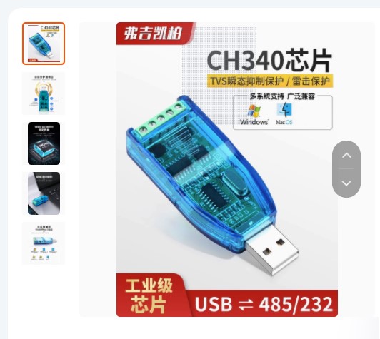

有没有老哥门用过,这个USB转232的通讯转换器  用于领控这类防三菱FX2N,FX3U的PLC  程序上下载。
本人买了一个便宜的USB转232通讯线 (CH340芯片无法通讯),换了这个贵一点的通讯转换器 还是不行
有没有用过的老哥指导一下!!!万分感谢~

难道只能用绿地这类 40块大洋的线才可以?

先安装驱动,再在电脑上找到COM端口,接线就可以使用了。问厂家要驱动。

FX2N,FX3U的编程口,圆孔是422通讯,需要购买USB转422或者你再加一个232转422,按照要求接线

国产一体机需要RS232阵脚功能齐全才可以,只有2,3,5的不行

是可以232通讯的,绿联的线 一次点亮    ch340要卸载再装 搞好几次才可能偶尔通讯成功一下
全了 也是只是用的2 3 5

买个好点,全功能的,
研华 ADAM4561 MOXA UPORT 1150

莫非是CH340芯片不行,232 不行(领控PLC编程口)
绿联芯片是PL2303芯片

这种几块钱一个,不好用啊,内部用的CH340+MAX485芯片,有时候一下就坏了,可能是我运气不好,后面换宇泰的七八十块钱一个,一直不坏

之前丢了线,干过这样的:手头上有一个USB转232,9针的头,于是把三菱插屏的线直接怼,成了

  • 下载积分:+1(li19930121) 已经搞好了,换了跟绿联 ..
