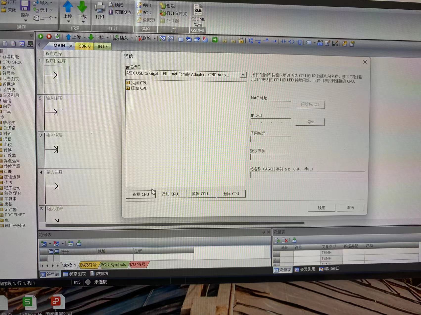

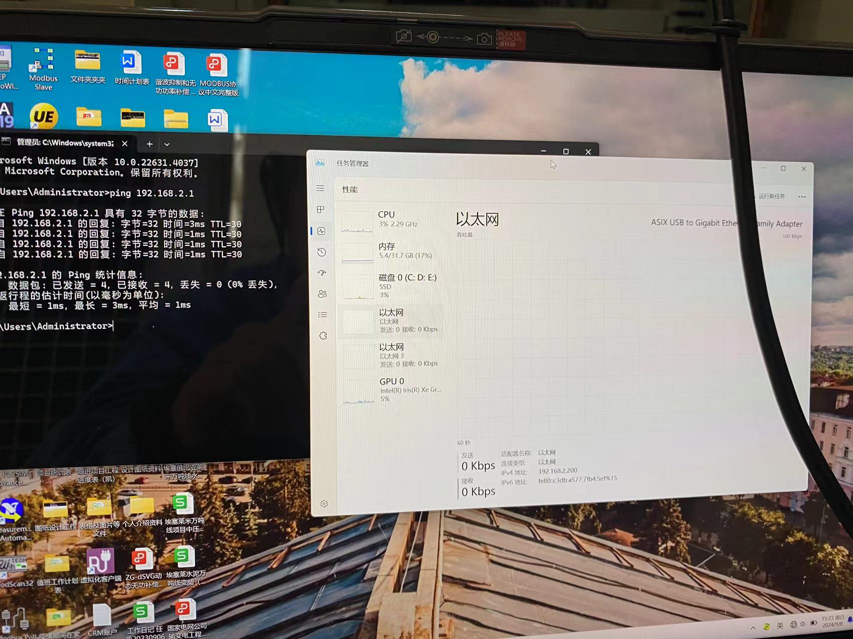

连接PLC,模块上的指示灯正常梁,IP地址设置正确,能ping通,网卡是USB转的电口,没啥问题,就是找不到CPU的IP地址,求助

换台带原生网卡的电脑,或把PLC接到路由器,电脑WIFI连接路由器。

是网卡驱动的问题吗?我USB转网口电连接网络没啥问题啊

网卡接口选择不带AUTO试试

8楼  发表于: 2024-09-10 08:28
直接输入IP地址进行查找,局域网有时不能通过自动搜索搜到PLC

9楼  发表于: 2024-09-10 08:30
先添加PLC就可以了

10楼  发表于: 2024-09-10 11:46
用主板上的网卡直连PLC,看看能不能搜索到。
看看控制面板里的PG/PC通讯是不是设定好了。我装完系统再装软件,然后直接搜PLC就能搜到,不特意设置也没问题。
WINDOWS和200SMART软件还是很强大的,就算是电脑和PLC不在同一个网段,也会给电脑自动增加一个和PLC在同一个网段的IP地址。所以一般情况下不太存在电脑板载网卡不会有搜索不到PLC的情况。
这种搜不到PLC的情况多数出在USB转RJ45网卡上。
所以工控人选择笔记本电脑的时候尽量不要选轻薄本或者全能本,好多这类电脑不带网口。
如果你的电脑没有RJ45的网卡。你可以用无线路由器的LAN口插PLC上,用笔记本电脑的无线网卡去连路由器。
这样就能让电脑搜到PLC了。亲测可行,我试过。
我提供的方案终归是比一个一个试外接网卡哪个能搜到PLC好用。
提供个方向,你可以买个绿联比较贵的USB转RJ45网卡试试。

11楼  发表于: 2024-09-10 14:29
以局域网VPN的方式,实现电脑和PLC进行远程连接,通过SMART200的软件自动搜索PLC的地址,有时搜不到的,第一步通过添加PLC(输入地址),就可以实现smart200的软件与PLC实现连接;另一种方法用上位机和PLC进行连接测试。这种搜索不到的PLC的现象,通常不是电脑与PLC的网线直接连接
