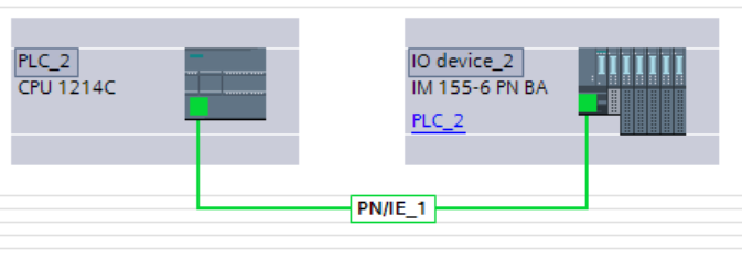

我这边用的1214C 6ES7 214-1AG40-0XB0,竟然在组态里无法添加ET200SP,是不兼容还是plc不支持。

添加GSD文件了吗

做为子站添加,不是SETP7那样在硬件里添加

硬件组态 网络连接 里插入et200sp
