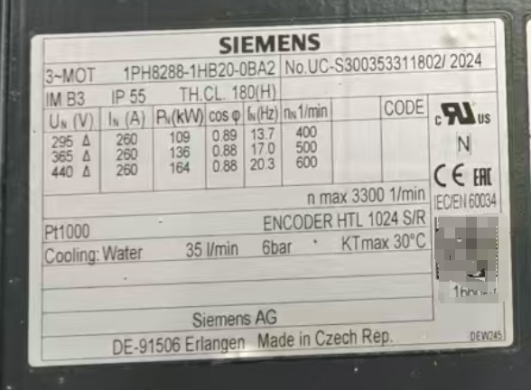

公司接个订单,新设备要用两台110KW变频电机在同一条轴上运行,两台电机要同步运行,本人还没有做过,如何控制,如何选型,都是一头雾水,感谢大家这几天提供宝贵建议,现在选用变频器控制,变频器要ABB或西门子品牌,反馈选用增量编码器还是用旋变?

典型的主从控制,主动轴速度控制,从动轴扭矩控制。参考abb acs880主从控制

楼主明确地说了是变频电机,,理解为普通变频电机,这种功率在重工企业如钢铁,港机等多见,.
按楼主描述的,既然同轴了,则肯定被强迫同步了,问题归结到了两个电机的荷载平衡问题了,既,在目标速度受控条件下,两个电机必须出力(转矩)相同. 同轴_荷载平衡.pdf (89 K) 下载次数:36

同步精度要求怎样。做过士林变频器同步,方法1:变频器1的输出模拟量接变频器2的输入模拟量。方法2:两台变频器485通讯。方法3:电机加装反馈,如编码器,反馈卡。
