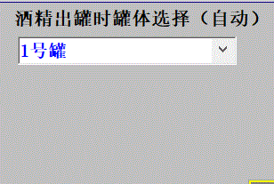

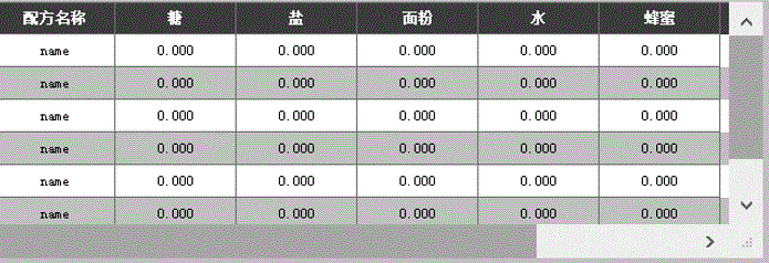

之前好像见过一位大佬发过一个屏幕下拉翻页例子,现在想应用在一个项目上,但是现在找不到,可有大佬能分享一下或指点?
跟图片这种滑动条一样
先感谢各位大佬

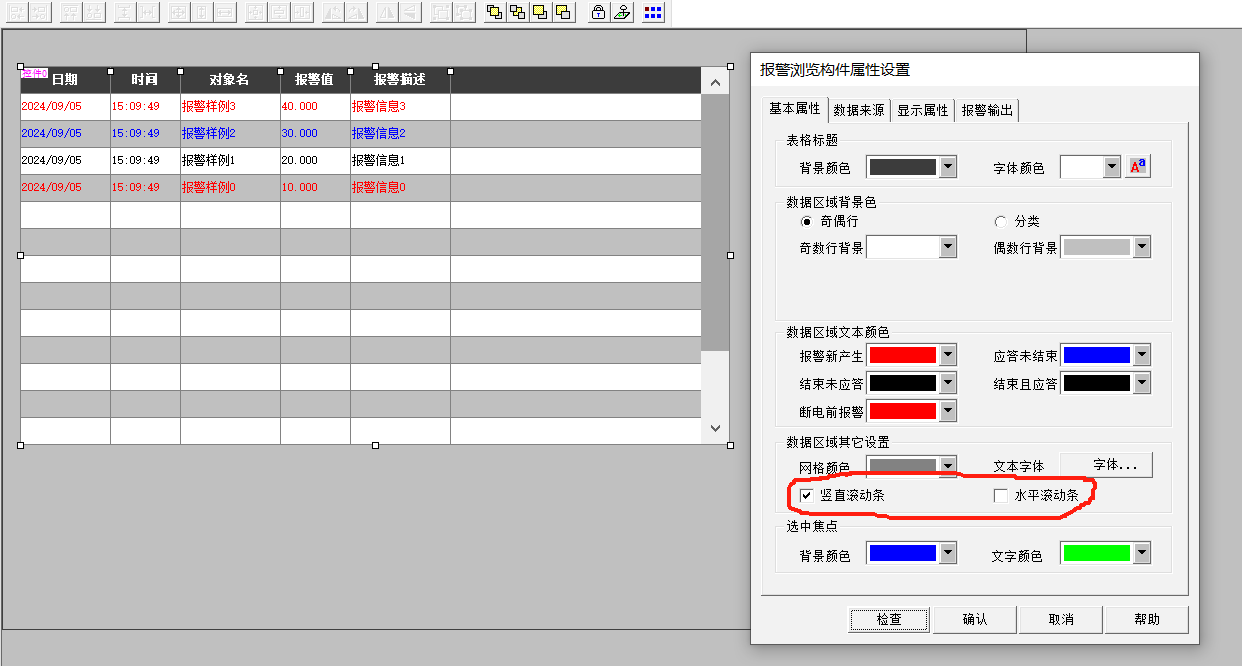

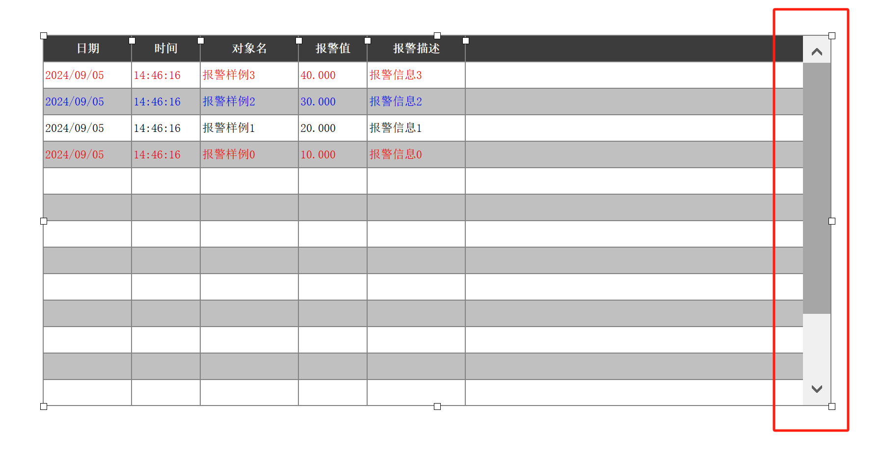

这个滚动条是构件自带的不需要另外添加,另外的存盘数据浏览和配方都是默认自带的
如果不想显示也可以双击,在基本属性页面取消勾选

不是构件,就是普通界面,我有很多参数要设置,想放在一个界面,然后用一个滑动条来下拉显示。

这些步骤我知道,其实我想要那种像网页一样,鼠标滚动网页向下刷新界面

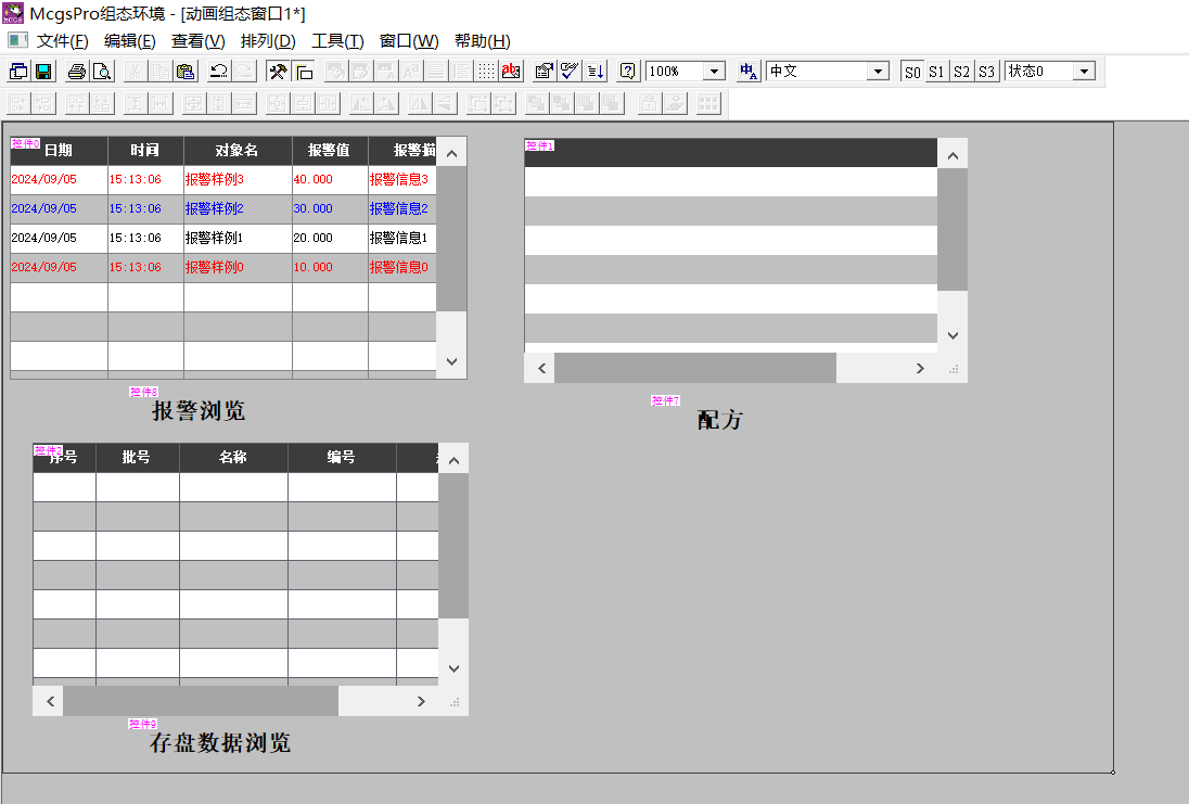

历史数据或报警数据列表,可以做2个按钮,上下翻页,PageUp( )、PageDown( ),还可以左右滚动等等,昆仑的滚动条很难使用,如果是为了显示更多的画面内容,这个不管用哦

用脚本修改各个控件的Top属性,例如增加或减少就可以上下移动控件了,但如果移动的控件太多也麻烦,不行就把需要移动的控件放到子窗口里,然后控制子窗口的位置来模拟控件的移动
