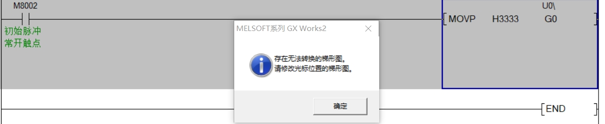

哪位大佬可以提供一个案例借我参考一下。

编译不了呢?

以前是用的FX3U的CPU,这样写可以编译可以用,但是这次是FX3GA的CPU,怎么就编译不来了呢?哪位大佬可以发一份案例参考参考。

3G不支持,u0/G0这样的模式

大佬,那应该如何编写,第一次用这个FX3GA的,求解
引用第3楼梦雨天涯于2024-08-31 13:39发表的  :
3G不支持,u0/G0这样的模式

用from 和 to 收到和发送……你实在不会用,建议你使用左边的模拟量模块,很简单

谢谢,我试试
引用第5楼梦雨天涯于2024-08-31 14:04发表的  :

看特殊模块手册
FROM TO指令  有例子程序

FX3U 【MOVP  H3333  U0\G0】
FX3G 【TO K0 K0 H3333 K1】
