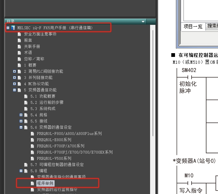

有没有哪位大神能分享一个 三菱 FX5U PLC 和三菱 A800系例 的变频器 通过485通信的案例。现在用到了全三菱的设备,这个通信没找到相关的资料。。感谢了

直接使用modbus rtu通讯,手册都写的很清楚

三菱FX 5U PLC控制变频器正反转程序 - 工控人家园
http://www.ymmfa.com/read-gktid-1773111.html

按照这个操作

三菱PLC配三菱变频器 简单得很了 用变频器协议

三菱的串口通讯还是很方便的。
