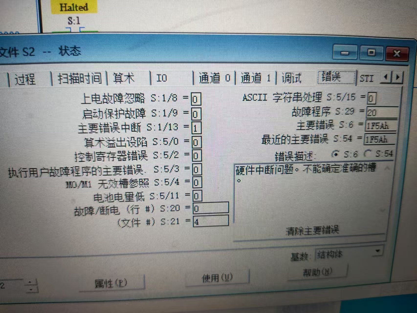

大家好!
最近遇到了一个非常棘手的问题一直搞不定,希望大家能够指点迷津。谢谢!!现场PLC用的是AB500的,最近经常出现故障停机,故障码是1F5A,故障描述是硬件中断问题,不能却额定准确的槽,但通过转动CPU的钥匙开关又能正常运行,每次都要到现场这样处理,能不能通过程序让她自动复位。

发表于: 2025-01-18 21:35
硬件坏了或者通讯问题
