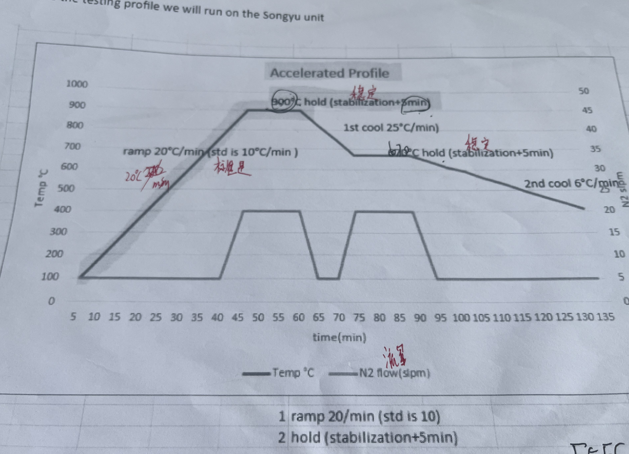

怎么通过PID功能实现温度的分段控制并可以设定加热时间

我在抖音看过温度PID程序,好象直接用,就是需要花钱。。。
温度不好调
