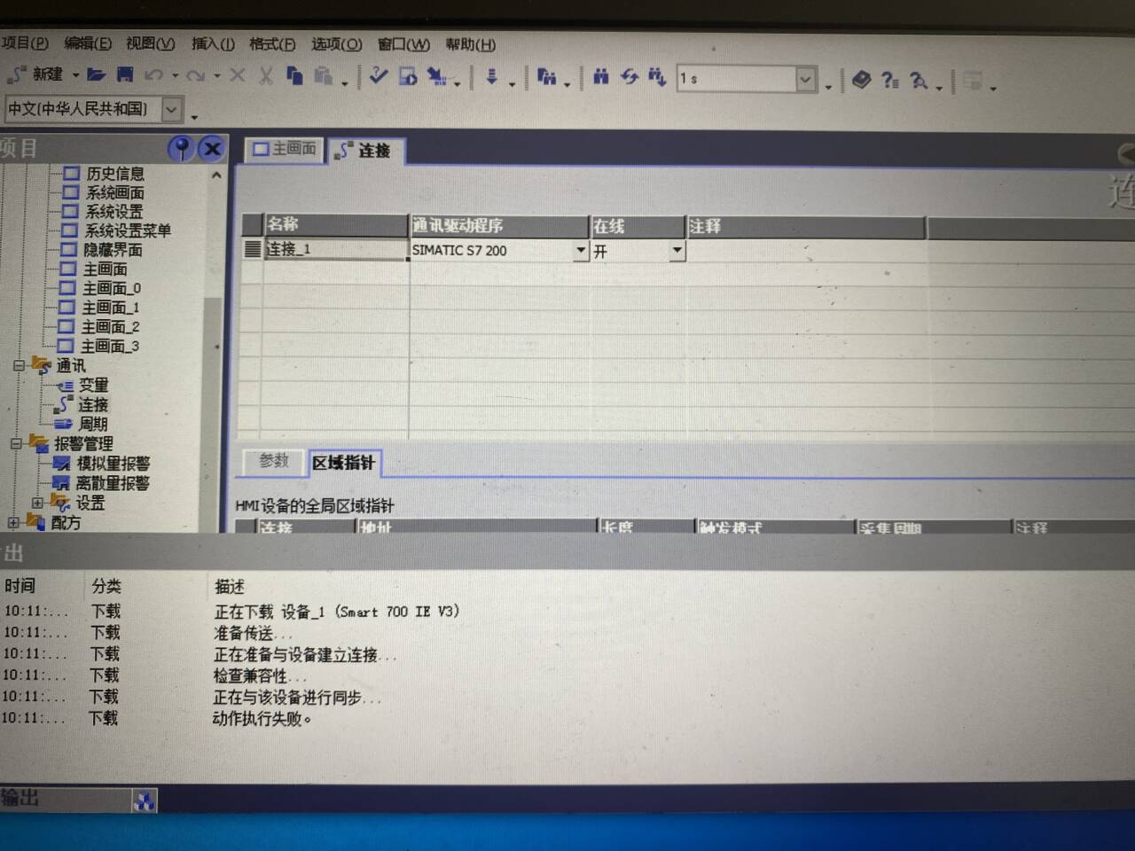

使用Wincc_flexible_smart_V4往700IE V3里下载总是提示动作执行失败,查不到原因,这个该怎么解决,如图所示,感谢各位大佬

我建议你搞虚拟机试试。 我建议你搞虚拟机试试。 我建议你搞虚拟机试试。
如果电脑是中文名:1、计算机直接改成英文名字,看是否可以下载,
2、计算机直接改成英文名字,卸载软件,重启电脑,安装软件试试
3、如果直接改成英文名不好使,那就需要重新安装系统(或者重新安装虚拟机),计算机名改成英文名,在安装软件。

有人说是wincc软件版本跟固件版本不匹配,我把固件版本也升级了还是不行,也不知道问题出在了哪里

单独编译一下,估计是编译报错

这是你以前能连上,就这次连不上还是说触摸屏和组态软件一直连不上?
如果是以前能连上,我猜你是先连的PLC,后连的触摸屏。
如果是你第一次连触摸屏就连不上,你可以先PING一下触摸屏。电脑和触摸屏要在同一个网段内才可以连接成功。

以前可以连接上,现在连不上了

编译了,编译也没有提示错误

盲猜,盲猜,纯盲猜。
你的电脑IP地址是随机分配那种吧。
你这次连不上屏幕,是不是电脑开机以后直接运行触摸屏的组态软件,然后就去连屏幕了?
你以前能连上是不是先运行PLC的组态软件了?而能和SMART屏连接的也就是S7-200SMART了对吧。
你提前运行一次PLC的编程软件,然后让电脑和PLC通讯上。
200SMART的编程软件,有个很棒的功能,就是如果你的PLC和你的网卡不在同一个网段,它会让电脑再分配一个合适的IP地址给网卡。
这样你的电脑就可以和PLC通讯成功了。
在电脑和PLC成功通讯过一次,且电脑没有关机重启的情况下,你的电脑里会有一个临时增加的IP地址。
你触摸屏和PLC通讯的前提是两个设备在同一个网段,如果你屏幕和PLC是可以组态成功的,那你的触摸屏IP地址必定是与PLC在同一个网段。
由于你之前运行PLC编程软件的时候给电脑增加了一个IP地址,你不用再单独设置IP地址也能让电脑和触摸屏通讯成功。
这就是你以前可以用电脑连上触摸屏的原因。
你这次发现没有连上,有可能是你没有提前运行过一次PLC的编程软件,而你又没有单独设定网卡的IP地址与触摸屏在同一个网段,所以才连接不上。
你可以看看你电脑网卡的IP地址是不是那种随机分配的,导致触摸屏和电脑不在同一个网段。
