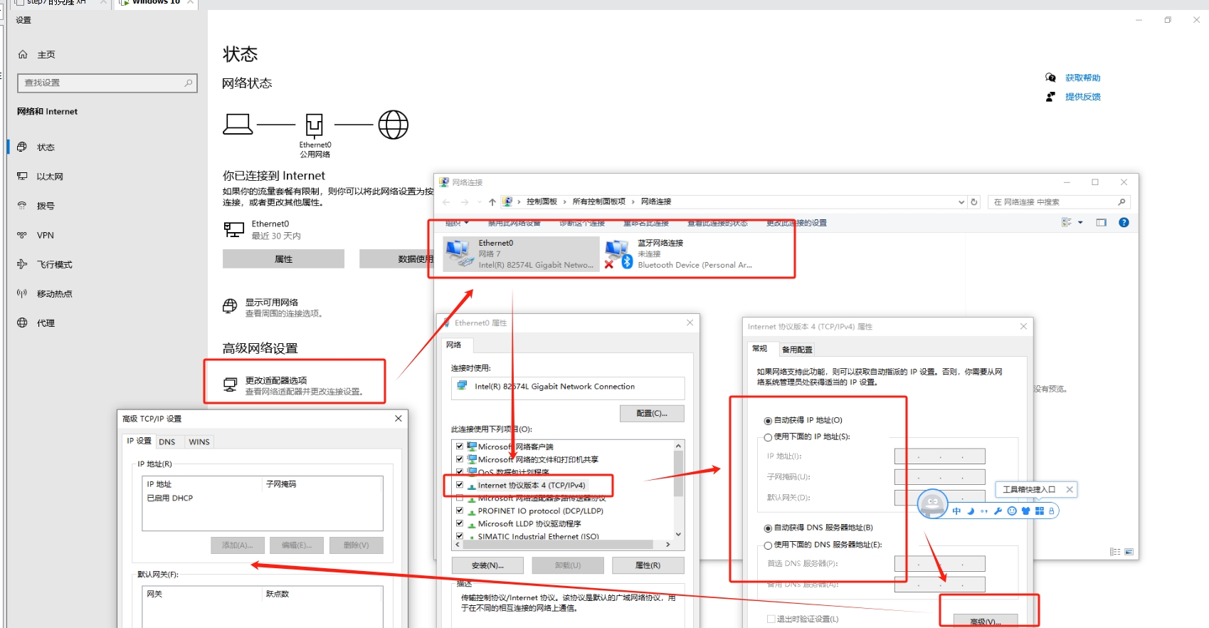

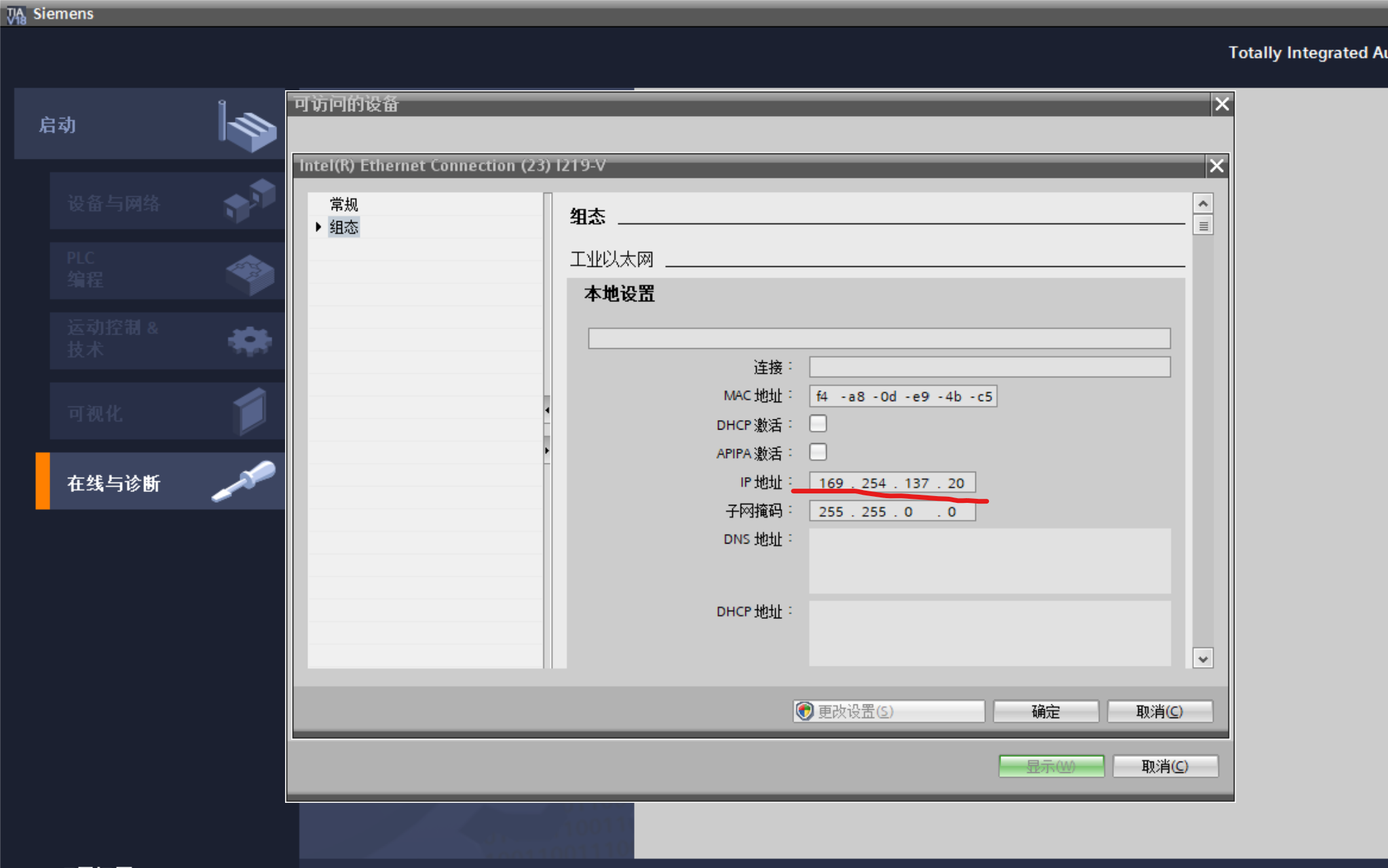

经常时没启动博途它就在后台修改了电脑IP地址,连别的东西也连不上。也没办法改回来。
大家遇到过这个问题吗?

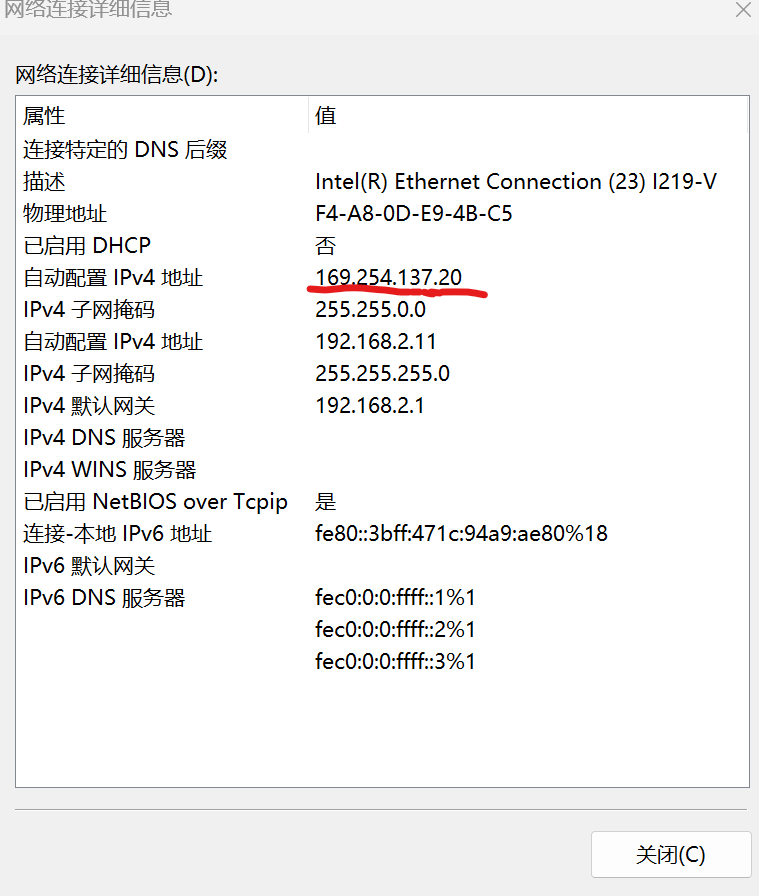

老哥辛苦了,不过不是虚拟机的问题。我后来查了下,是WIN11自动改的,映射到虚拟机去了。

是不是,不能设成“自动配置”IP地址,软件的地址不能根着电脑系统的自动配置IP地址做相应的更改,
编程软件设置的是静态地址,在电脑是自动分配,不一定就是我们设的地址号。

是的,win11之前的版本有bug,网络里不能把自动修改ip地址换成静态ip。请了搞it的同事,把网络中修改成静态Ip就可以了。
不得不说WIN11真的挺烦的,关键是新电脑装不了WIN10,不然肯定不用WIN11。
