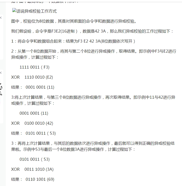

这有个改造工程5U于喷码机通讯要求做异或校验,PLC生成13位码校验完一起发给喷码机喷码,有大神做过类似程序吗

难搞咯,这需要自己写校验码的吧
话说异或校验工作方式
http://www.360doc.com/content/15/1016/12/20095111_506028802.shtml

异或不是很好算的吗,就算没有现成指令自己写都很简单吧

主要是不清楚是什么格式的,是以字节为单位还是字来校验
