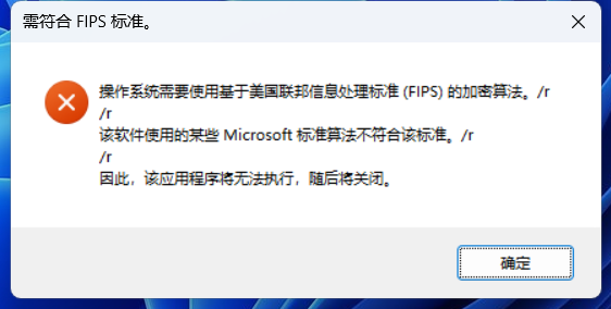

有没有大佬知道博图V18打开是报这个错误是什么情况

10.提示操作系统需要使用基于美国联邦信息处理标准的加密算法
答:典型的操作系统问题,在 window 中打开功能里输入 regedit,回车打开注册器。然后进入如下路径HKEY_LOCAL_MACHINESYSTEM\CurrentControl\SetControl\LsaFipsAlgorithmPolicy 将 enable 设置为 0 即可。
https://zhuanlan.zhihu.com/p/260292684?ivk_sa=1024320u&utm_id=0
