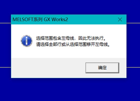

如图 这个问题是什么原因导致的? 怎么解决这个问题呢?

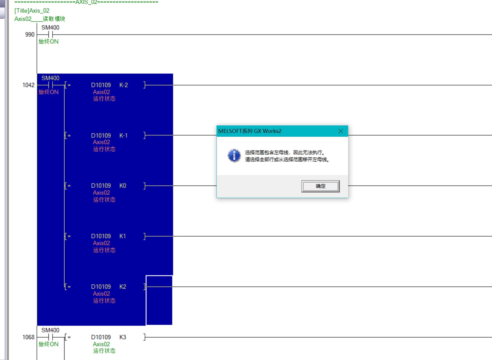

补充说明图片

左母线就是左侧那个竖线,不能选到那个

你把左边母线 选着了

不能选择左侧的竖线
