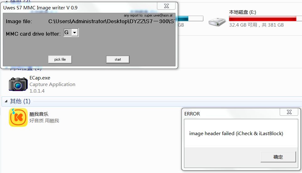

一台设备用到西门子S300;现要搬迁,断电后,拿出MMC卡,用家园中网友发的破解软件读出,不小心用写入软件,写入别的镜像 文件,512K的卡,写了512K的镜像;
现在想把读出的文件,写回去,报错了,怎么办?

现在知道错在哪了!在读出时,软件不读了,(还没出Done)以为是完成了,结果是不完整的文件,这回麻烦了!
还有什么方法吗?

找设备厂家要原程序

写入备份程序啊

我早已抛弃这个古老方案,这种方案经常不稳定,稍不留神,程序就没了,因为我有100%安全方案

不先用编程软件读个程序吗
