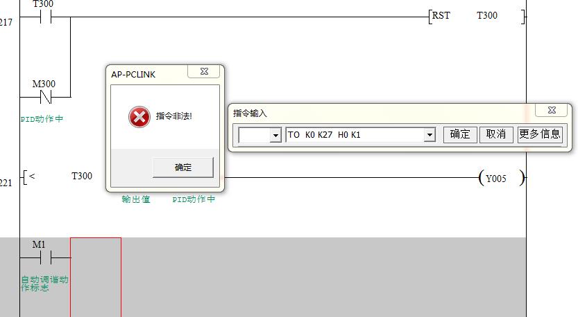

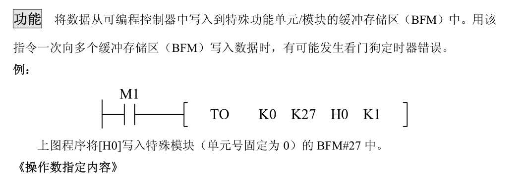

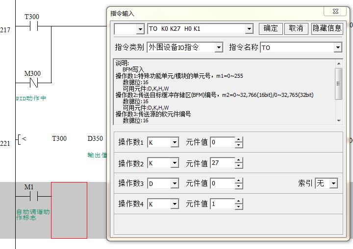

东元TO指令错误,手册上:TO K0 K27 H0 K1 实际输入提示非法错误,详细信息里面只能选择D ,是不是还需要MOV HO D0

可能是你的PLC支不持这个指令。TP系列的不行,AP的就没问题。

型号:AP-360BT-A
