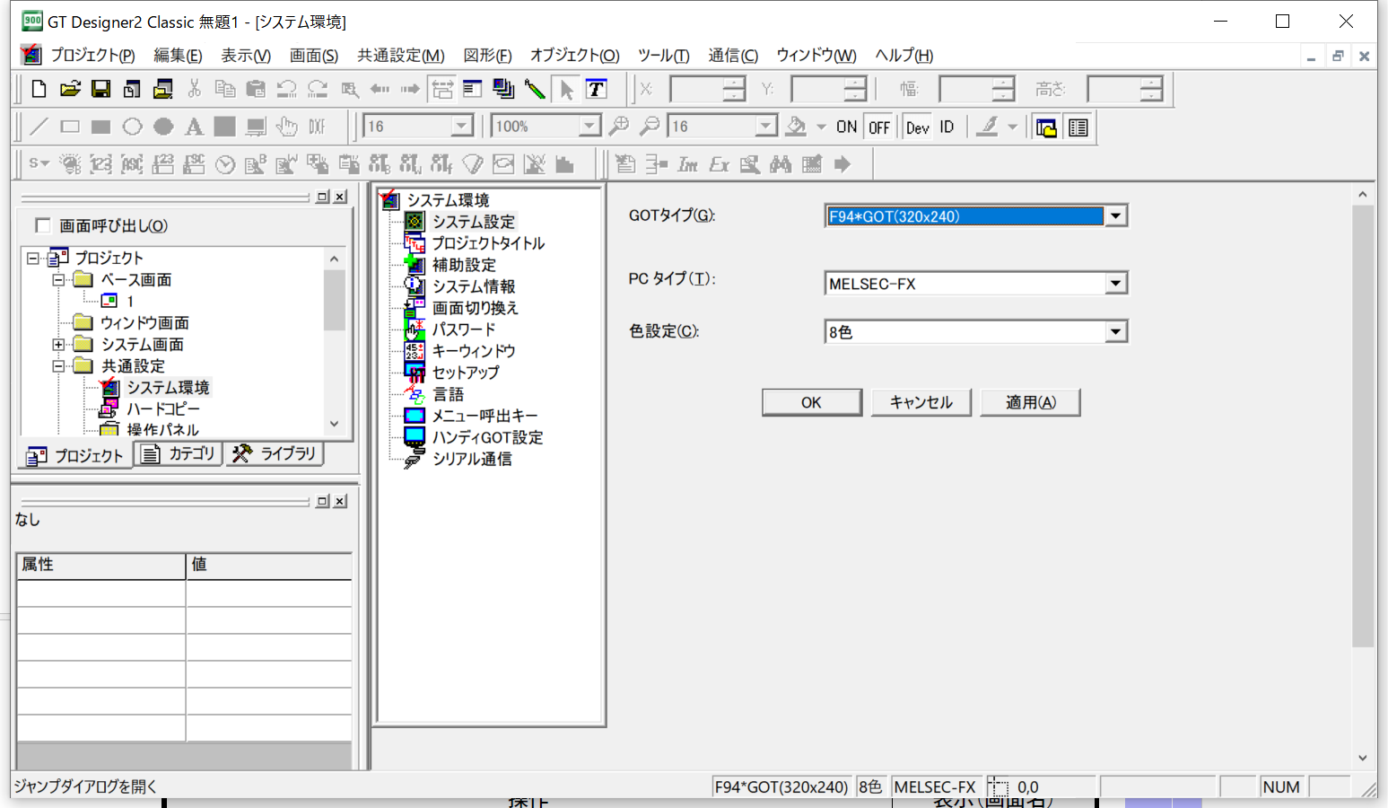

向各位师傅请教一下
1、F940GOT-LWD-C与FX2N-64MR如何设置通讯?

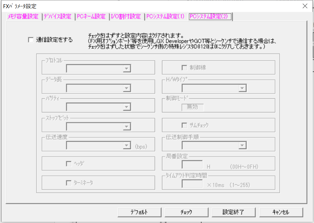

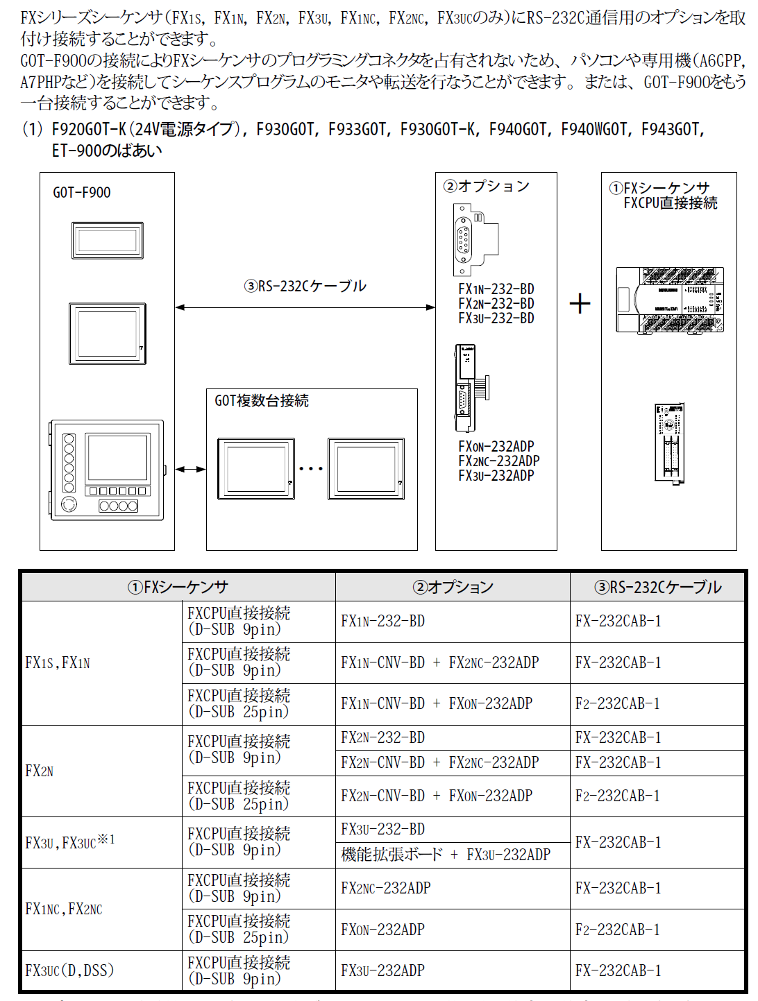

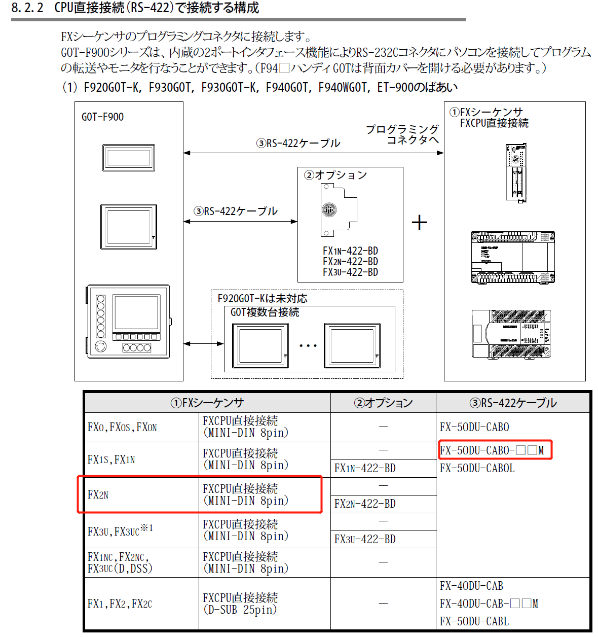

plc编程口 或者加422bd 485bd等模块都可以连接
