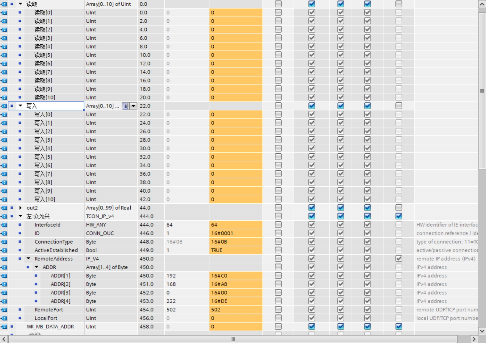

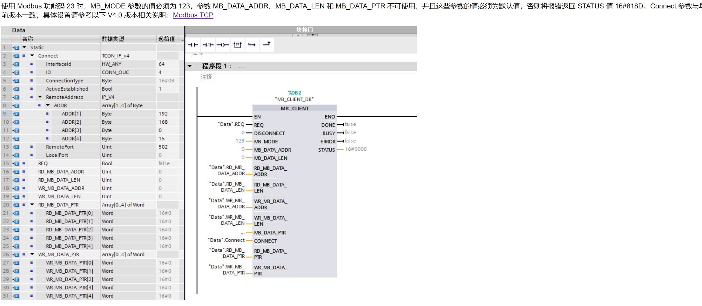

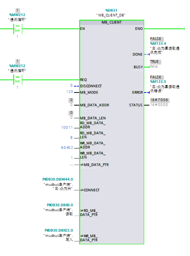

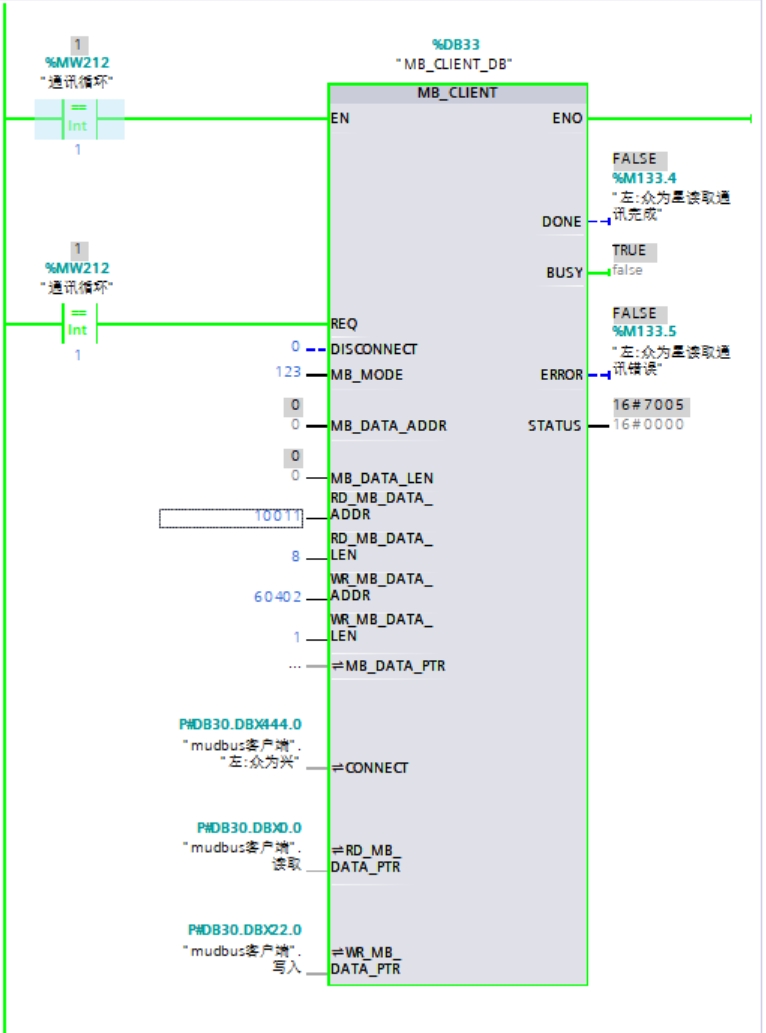

有台1200跟众为兴做标准modbus TCP/IP协议,用的是V6的指令,需要读和写。然后指令提示7005和7006。帮忙看下哪里不对?

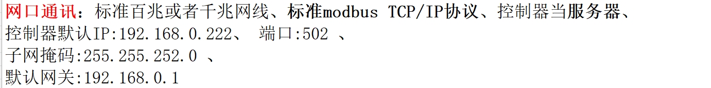

众为星IP地址:192.168.0.222。端口502,子网掩码:255.255.252.0

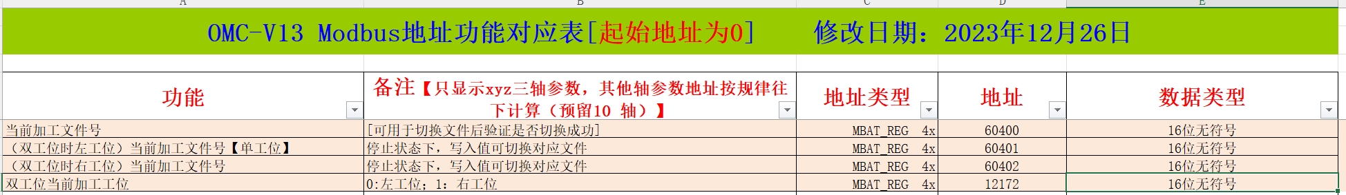

我需要往60401里面写数据进去。众为兴地址60401,西门子地址为多少?

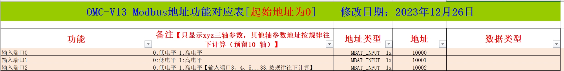

需要读取输入端口,众为兴初始输入地址10000。我需要读取第11为开始,共8个点。
是不是西门子地址设定的不对?
