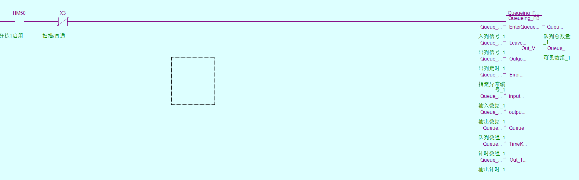

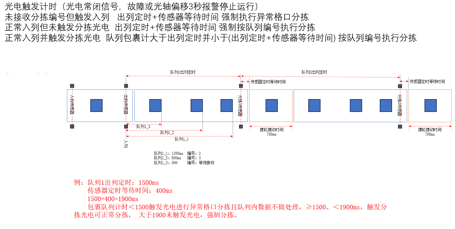

4楼  发表于: 2024-08-24 10:33
分享我做的,摆轮分拣,就皮带没上编码器的情况下,只能用计时配合传感器来分拣,正常传感器触发,超时就强制分拣,写个功能块,你只要完善一个队列的计算整个项目会非常简单,队列包含索引、分拣目标、分拣计时。

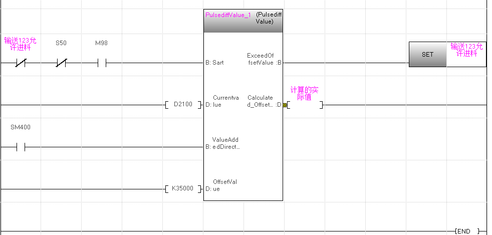

6楼  发表于: 2024-08-24 10:51
这种有两种解决方案
第一种:
每个检测加装色标传感器,是个小白也搞定了
第二种:
就是你这种,出入栈即可,即使挨着也是一样,只要不是重叠,每个分拣位一个出入栈,先进先出。有人问了:计数器会溢出的,
这个你想到了,我也想到了,记住,你使用双字计数,已经是多米以后得事了,超出int.max怎么办,那也有办法,因为再溢出,
最前端准备分拣的那个,距离编码器位置不会超过int.max
上面是我写的一个用脉冲数,这个值超过指定的值就可以设置为ON, 脉冲是不能停的,脉冲的值32位也会在某个时候溢出的,所以用计算的方法是不影响的
