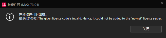

最近电脑系统升级到win11 24H2,原安装能用的Eplan 2024突然不能用了,论坛那位老师的Eplan2024在win11 24H2系统上有安装成功的,请赐教!!

安装启动后报故障。采用网上各种版本和方法,皆不能成功,最后只能用2022版。

https://www.askecad.com/question/28434.html
于是,把系统回退到原来的23H2版本后,软件正常使用。
回退方法:设置----Windows更新----高级选项----恢复-----返回----根据提示进行回退操作即可。

24H2版本下,EPLAN安装失效

上个周末就折腾了一次,系统自动从23h2升级到24h2,嫌旧系统文件占硬盘空间就把旧系统文件删除了,结果到用eplan时发现打不开了,系统也不能回滚到23h2,只好重新装回win11 23h2,唉

我测过,WIN11 24H2不兼容EPLAN 2022/2023/2024/2025
