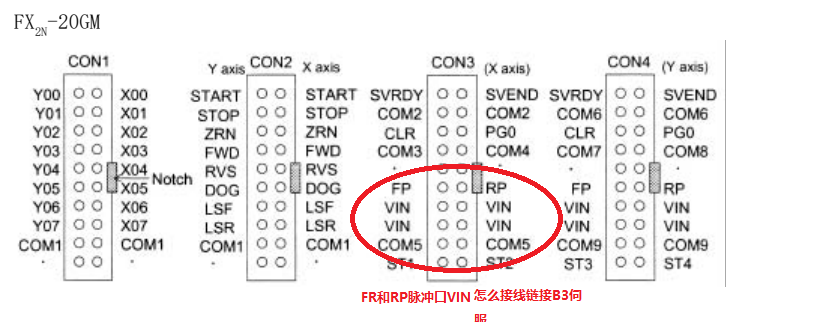

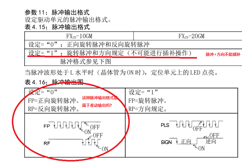

两台 台达 B3伺服  做圆弧动作  用一台FX2N-20GM 控制。看了 2N-20GM手册 参数11脉冲输出格式 0为正向反向旋转模式,1为 脉冲+方向 (不可插补)。
查看了脉冲输出图和台达B3伺服脉冲输出图 。

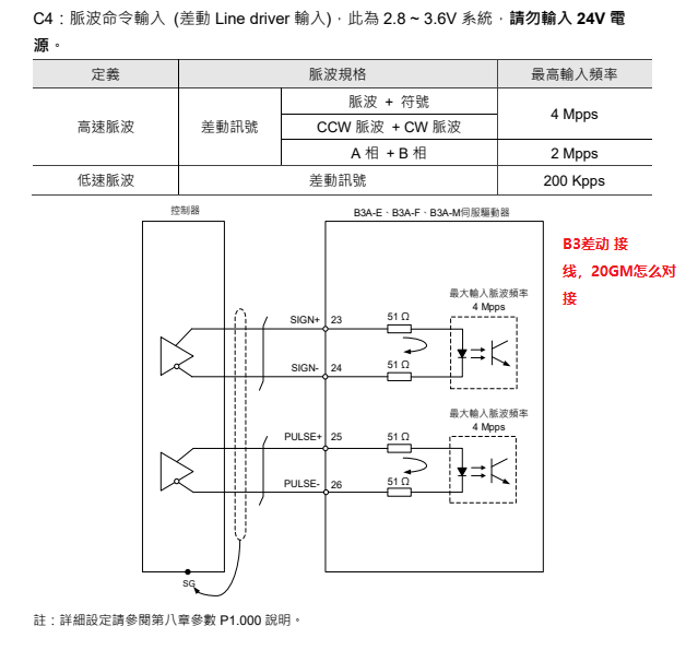

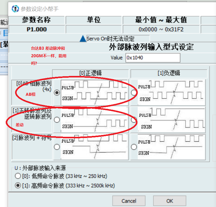

问题一 ;台达B3有 AB相输入差动输入和脉冲+方向。不知B3差动输入怎么和20GM接线(看了台达脉冲形式和20GM不一样)
问题二;20GM脉冲+方向能不能圆弧插补(手册显示不可以) 感谢

FX2N-20GM 差分输出?集电极开路200K,  正反脉冲串指的是 正转时FP输出,反转RP输出,,20GM脉冲+方向能不能圆弧插补,用正反脉冲不就可以了,B3也设成正反脉冲,这个不是这年时代的产品,三菱不会技术支持的

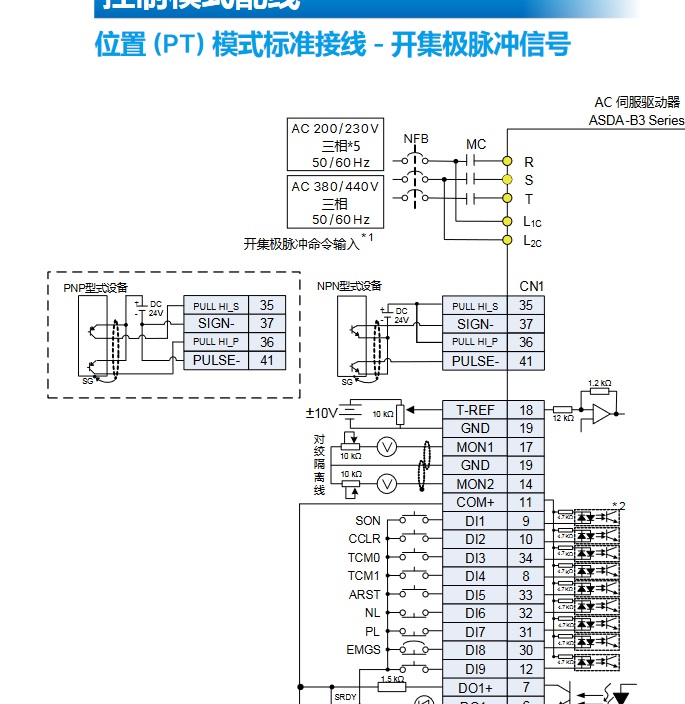

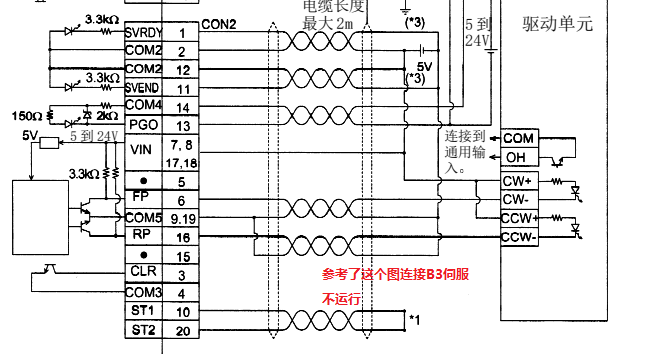

感谢 指点   我是B3 39和43接24V正,37接FP,  41接RP    VIN接24V正   COM5接24V负   不知对不对 感谢     和最后一张图接法一样

VIN-----24V, COM5/9----0V,  FP------41, RP-----37,     24V------35--36,就这么简单,看说明书,如果按你这么接,说不定驱动都坏了

说明书里面写的清清楚楚,不过20GM里SVRDY信号不ON,大概率是不会运行输出的

20GM参数11脉冲形式设置为0,伺服脉冲输入形式设置为正向/反向脉冲的负逻辑,
   接线  :Rp - com5与FP-COM5
